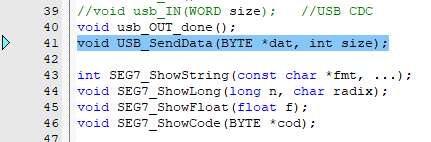

发表于 2023-7-24 12:05:29 | 显示全部楼层
  • 打卡总天数:429
  • 最近打卡:2025-11-04 11:00:50
1024
1024
发表于 2023-7-24 14:12:09 | 显示全部楼层
神*** 发表于 2023-7-24 12:05
先升级这个
http://www.stcmcudata.com/STCISP/stc-isp-15xx-v6.91Z.zip
其他再说
