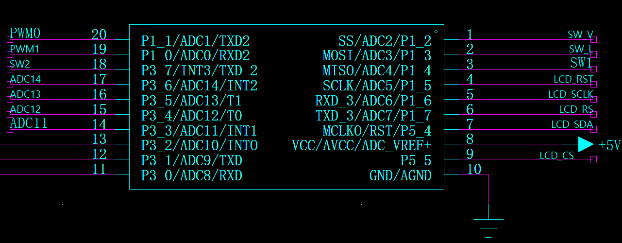

芯片型号STC8G1K08,TSSOP20封装,使用STC8G-STC8H-LIB-DEMO-CODE-20220509里面的呼吸灯例程和综合例程,均不能在PWM0,PWM1输出波形。后来使用STC-ISP范例程序也还是没有输出。不清楚问题出在哪了?

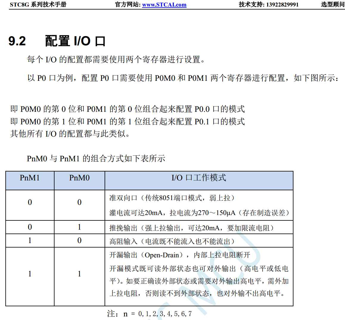

发表于 2022-12-13 17:01:30 | 显示全部楼层

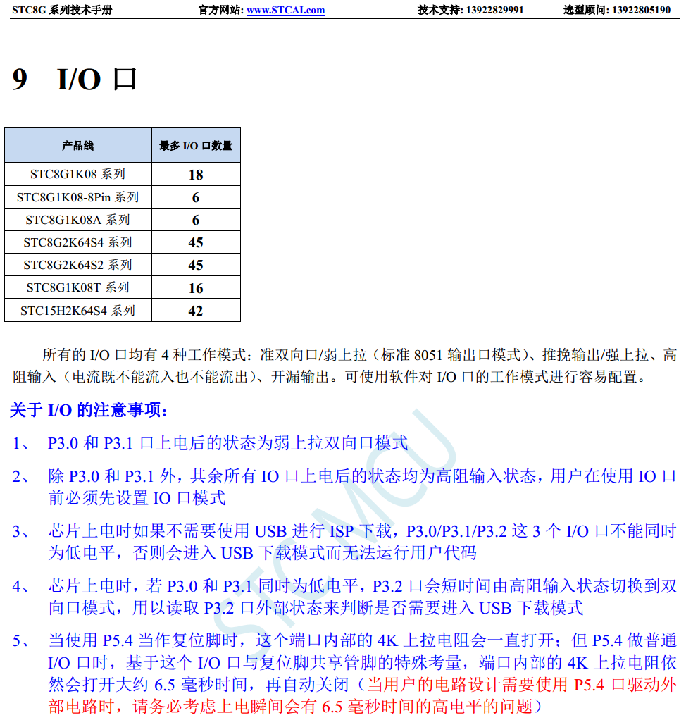

发表于 2022-12-13 17:02:50 | 显示全部楼层

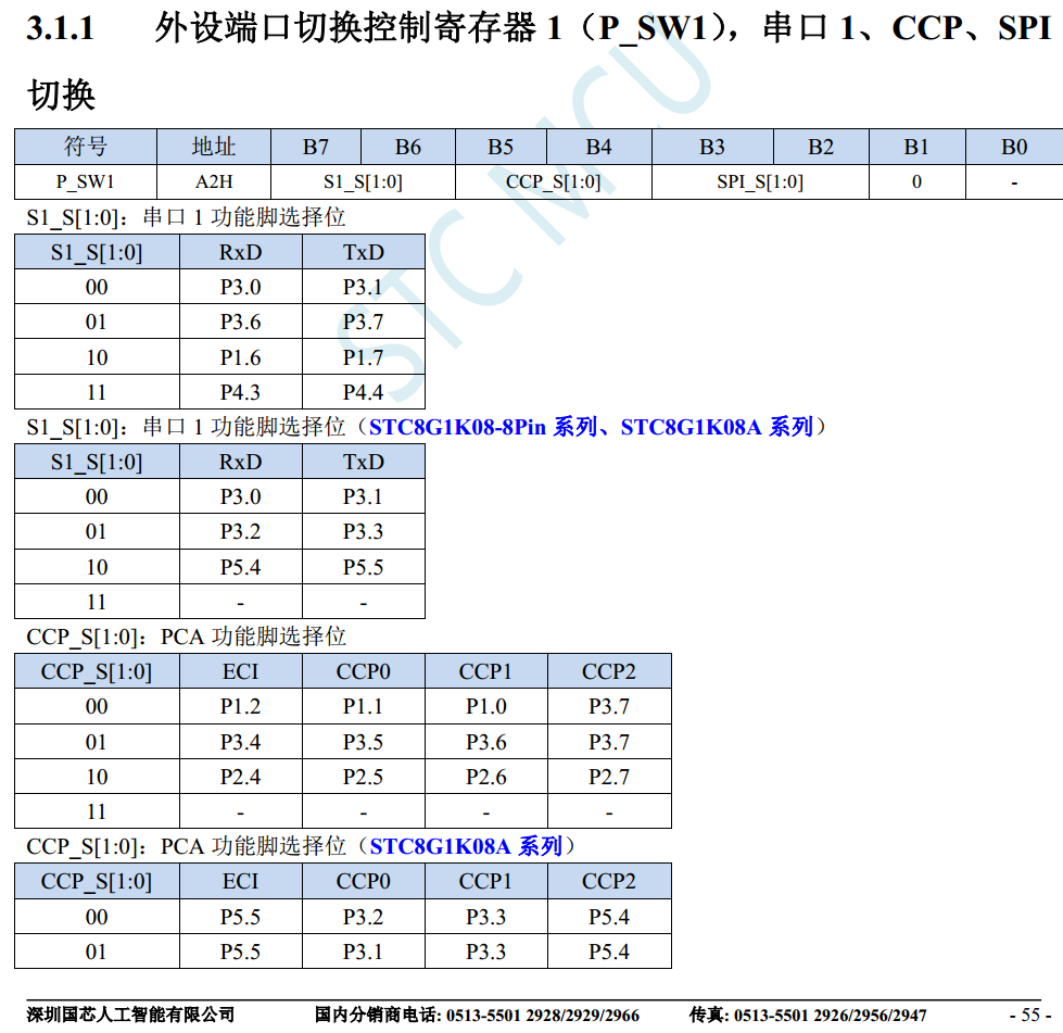

发表于 2022-12-13 17:03:57 | 显示全部楼层

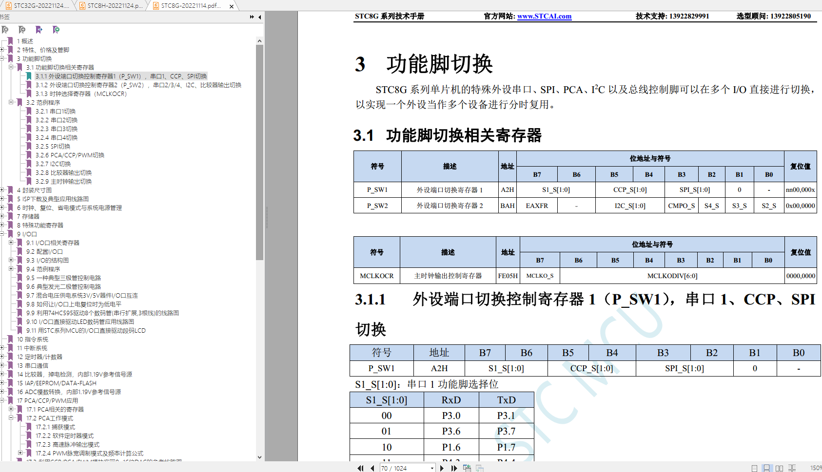

发表于 2022-12-13 17:05:48 | 显示全部楼层

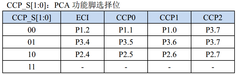

16-PIN/20-PIN及以上的用如下这个表
