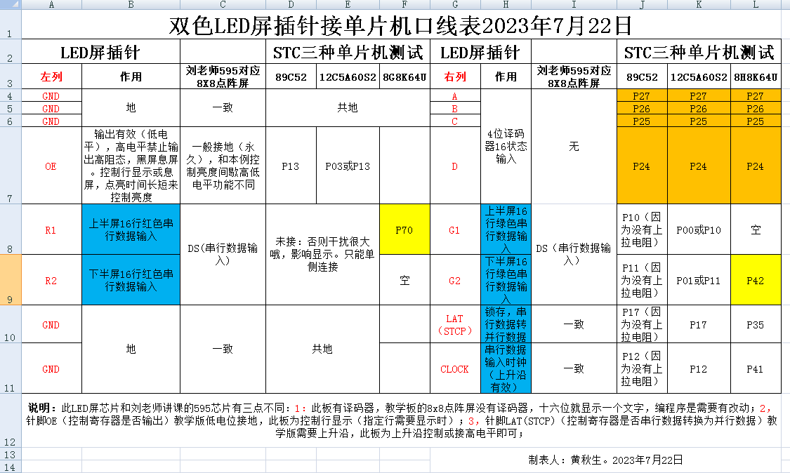

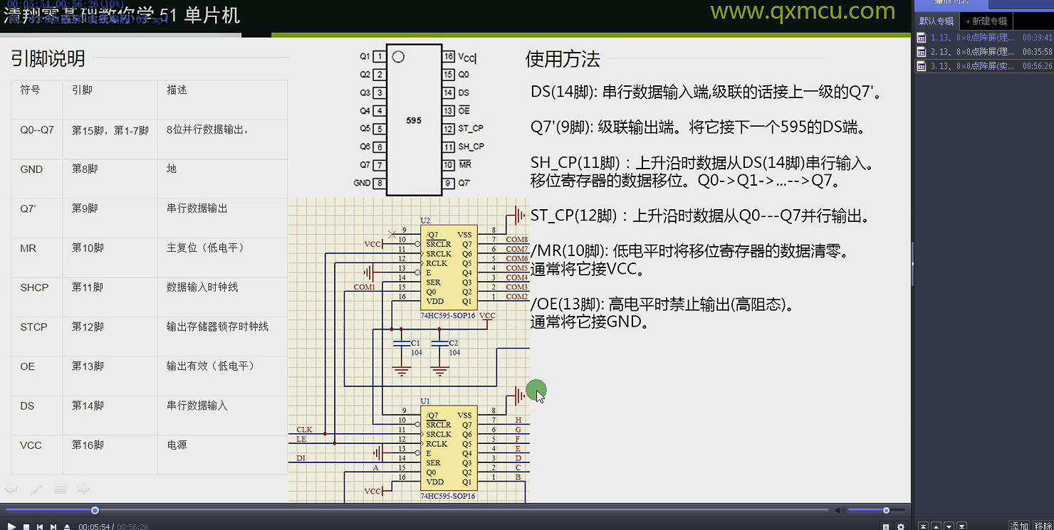

   说明:此LED屏芯片和刘老师讲课的595芯片有三点不同:
   1:此板有译码器,教学板的8x8点阵屏没有译码器,十六位就显示一个文字,编程序是需要有改动;
   2,针脚OE(控制寄存器是否输出)教学版低电位接地,此板为控制行显示(指定行需要显示时);
   3,针脚LAT(STCP)(控制寄存器是否串行数据转换为并行数据)教学版需要上升沿,此板为上升沿控制或接高电平即可;
