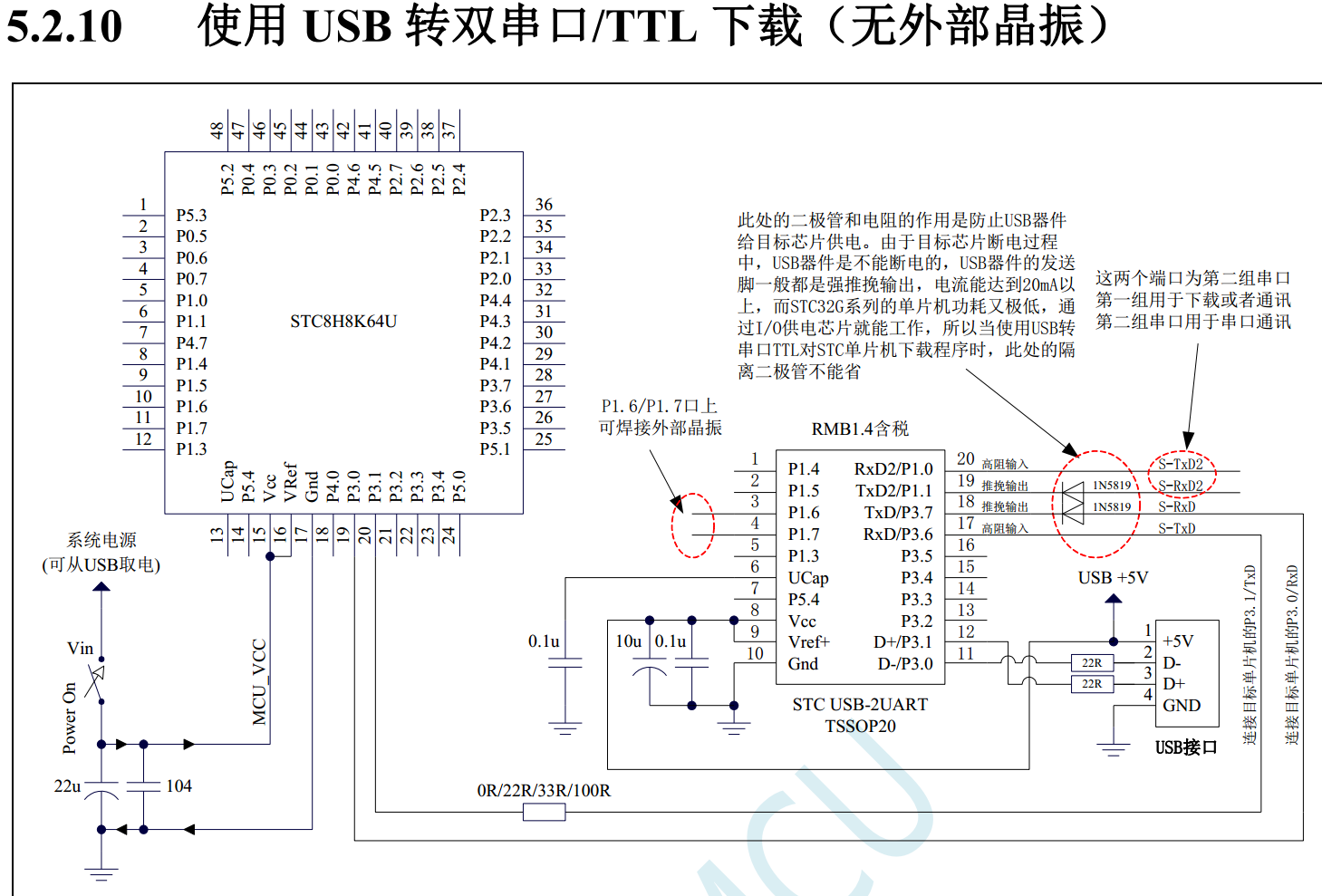

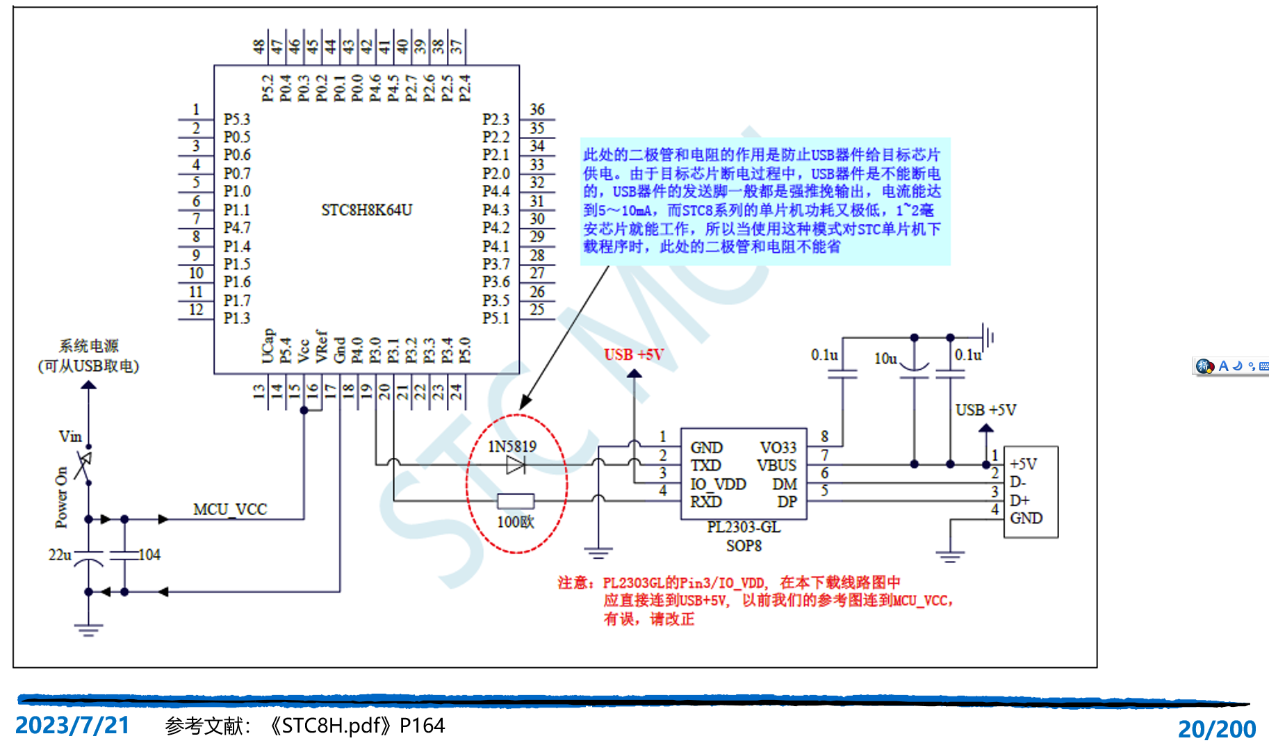

求助一个问题:如下图1所示,1N5819和100R电阻起到隔离作用,防止串口芯片电流倒灌造造成MCU无法下载程序。实际应用中,当即需要下载程序,又需要串口通信时,把P3.0、P3.1作下载程序口用,利用端口切换控制器1PSW_1把串口功能引脚选到其他引脚(例如P1.6、P1.7),是不是在P1.6、P1.7与串口通信芯片对应引脚之间上就不需要串1N5819和100R电阻了(不会造成MCU无法下载程序)?

感谢姚总百忙中回复,我消化一下您发的资料先
