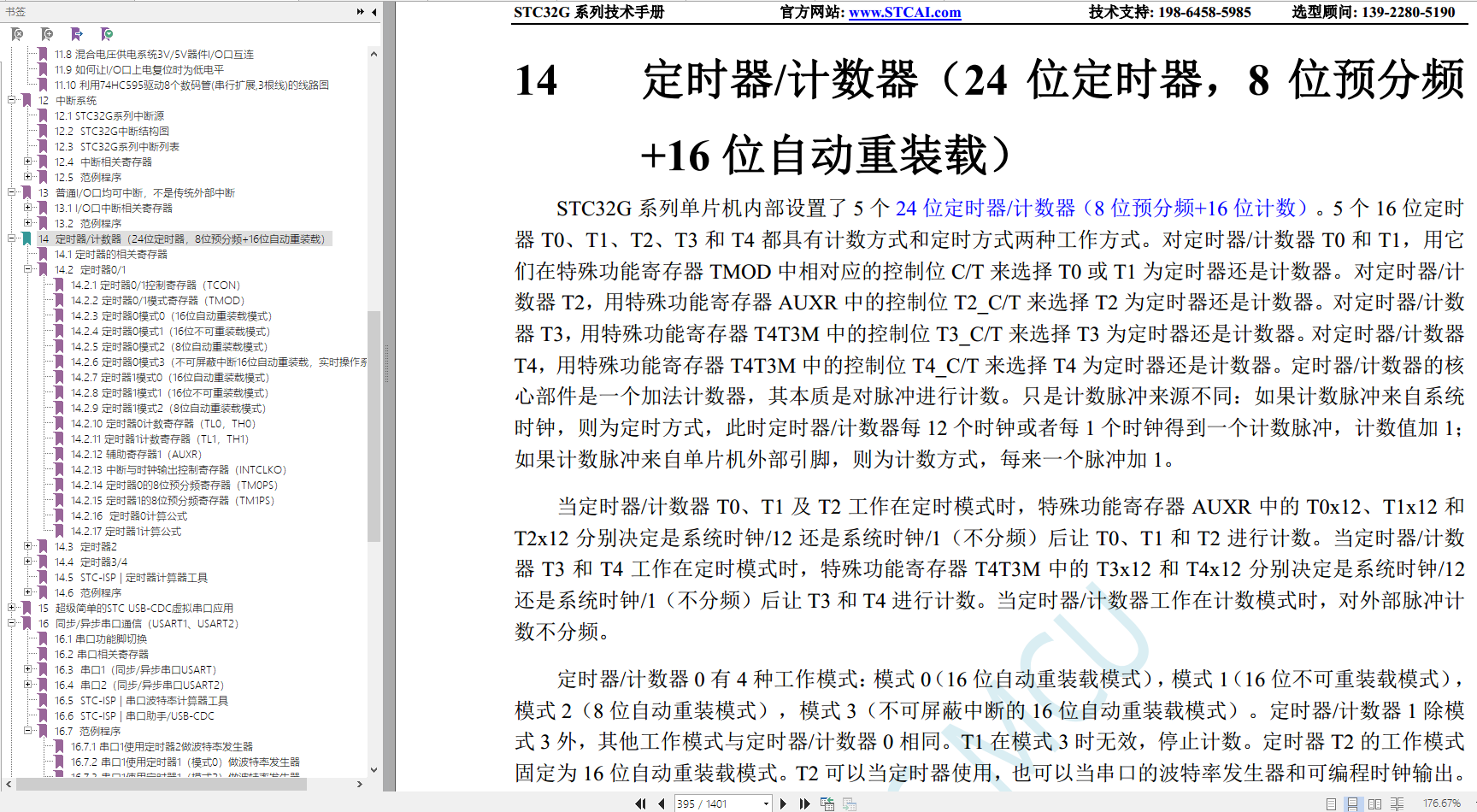

然后用ISP 自带的定时器设置了,发现出不来
如图

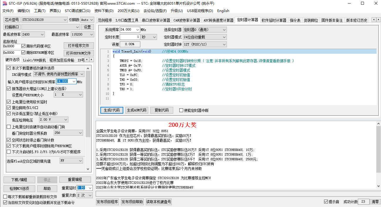

24M,定时器工作在1T,没法1秒定时。计数器最大65536
24000000/65536=366.210938HZ
大概2730us
工作在12T,
24000000/12/65536=30.517578HZ
大概33.3ms
工作在1s的话需要在定时器溢出中断,弄个变量++,
