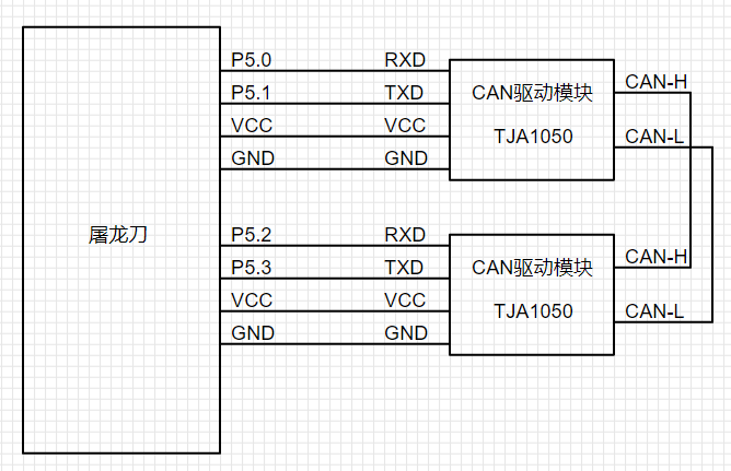

我现在有一个屠龙刀板  P50和P51连接到一个外部can收发模块  然后 can收发模块通过canh canl两根线连到电脑的usb转can模块的canh canl   这样连接后 运行屠龙刀的  14-CAN1-CAN2总线标准帧同时使用收发测试
例程 没有反应 请问问题出在哪里了  注 r79 r80已去除

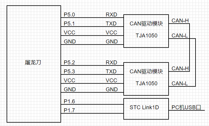

该例程是要将两路CAN模块都接上,该例程是CAN1接P50,P51, CAN2接P52,P53,然后CAN1与CAN2的CAN1-H,CA2-H连接在一起,CAN1-L,CA2-L,连接在一起,进行通讯的,数据通过屠龙道的串口输出,通过电脑上串口助手进行数据显示的。
