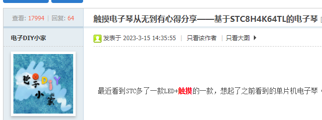

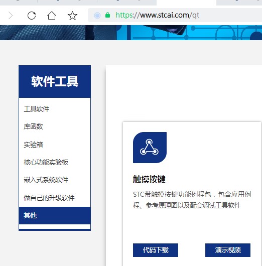

yjglw*** 发表于 2023-7-20 11:23
已学习,是否可以增加STC单片机触摸按键的设计及开发的培训?
https://www.stcai.com/qt
www.stcaimcu.com/forum.php?mod=viewthread&tid=1380&highlight=触摸

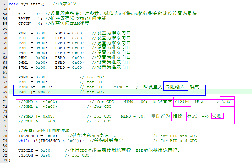

STC32G 实验箱 USB-CDC 配置疑问,请冲哥帮忙一下
冲哥,在做 不断电自动下载 (USB-CDC模式)实验中,对 P3.0和P3.1 引脚模式配置时,发现只有设置为 “高阻” 模式时,下载过程中才能自动识别 usb-cdc 串口,
而其它如 准双向 和 推挽 模式均不识别。请问一下,这是什么原因?
