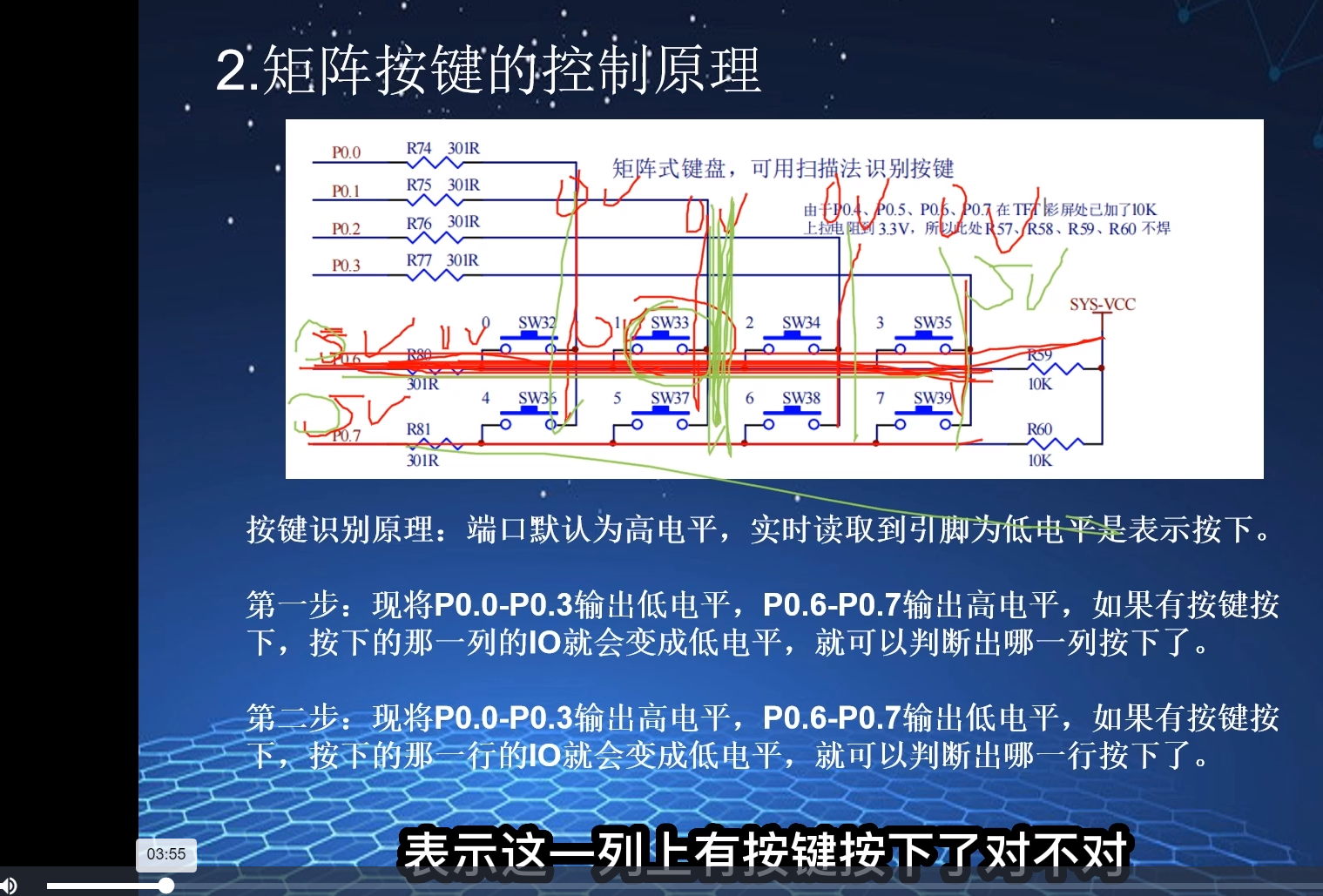

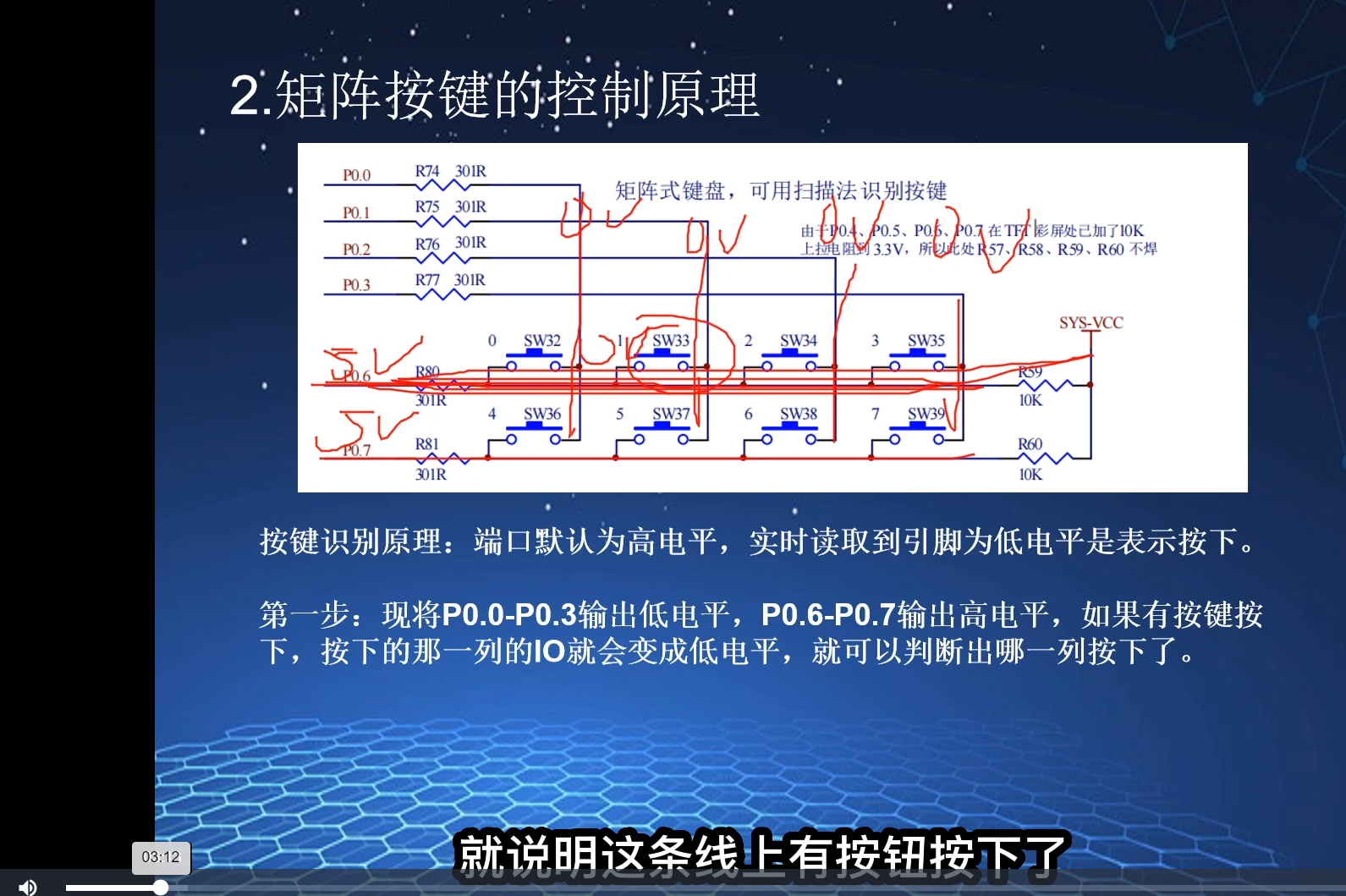

发表于 2023-5-14 21:01:11 | 显示全部楼层
冲哥 ,你好!
冲哥,你好!很高兴 能看到你用心录播的精彩视频,我受益匪浅。
在矩阵按键 这一讲课里,有个PPT   矩阵按键 判断的时候,
主要步骤分三步
,第一步 端口P0 高位输出高电平低四位输出低电平  0X C0这一步 ,有按键按下 ,P06 这个引脚会被拉低, P0(读取P0变化后的值) ^ (p0赋值的初值0XC0)    0x80/0x40
这一步判断的是对应的。 你的PPT刚开始写的是列
视频里 讲的 是正确的,PPT错了,我给你提下意见。
还有 你说读到的数据 0x80 代表第一行,我觉得不对。 因为PPT P06第一行 P07 第二行 。所以0x40 代表第一行
这个 看现场高位哪一个引脚接高电平,好理解,不容易错。我懂了。
回复 支持 反对

发表于 2023-5-14 21:03:56 | 显示全部楼层
新华*** 发表于 2023-5-14 21:01
冲哥 ,你好!
在矩阵按键 这一讲课里,有 ...
在代码注释里 第一步,哪个按键按下了,哪一行与这一列连通,哪一行 变低电平 ,
判断的是 哪一行。
