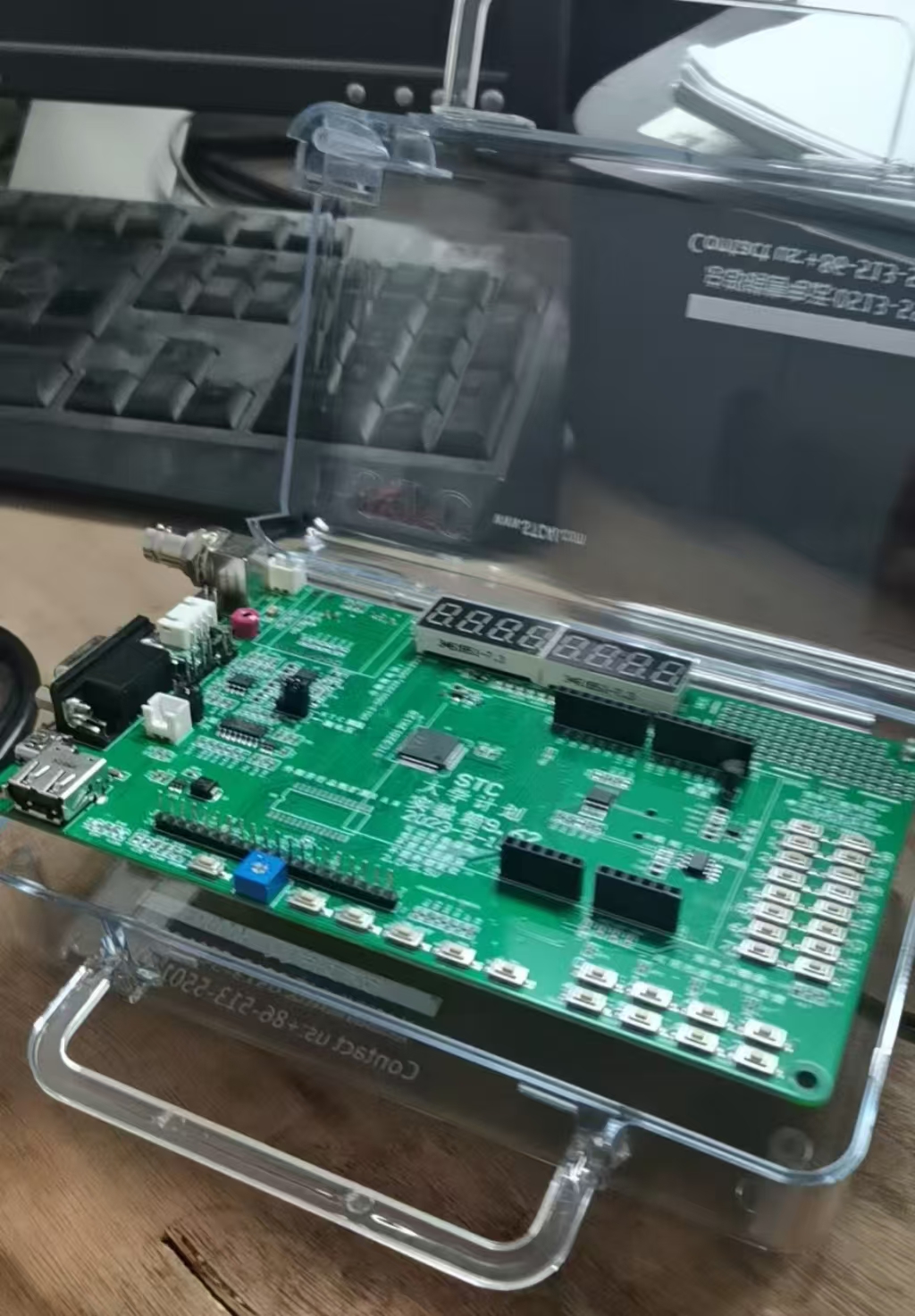

很开心,昨天收到了梦寐以求的STC32G12K128 实验箱!
真心学,认真学就真的送!STC为普及中国芯尽心尽力!
