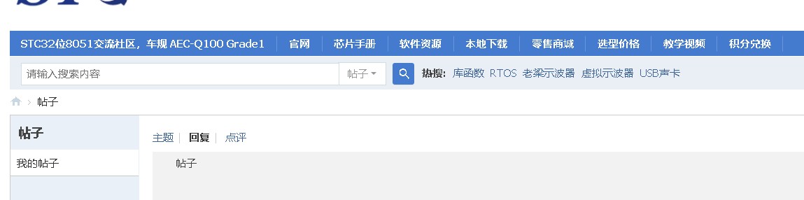

发表于 2024-4-26 10:55:36 | 显示全部楼层
zhaoy*** 发表于 2024-4-25 19:11
客服让我发打卡链接,请问您是怎么发的?
如下图,到你的回复消息页面,将所有培训的回复载图给客服就可以了

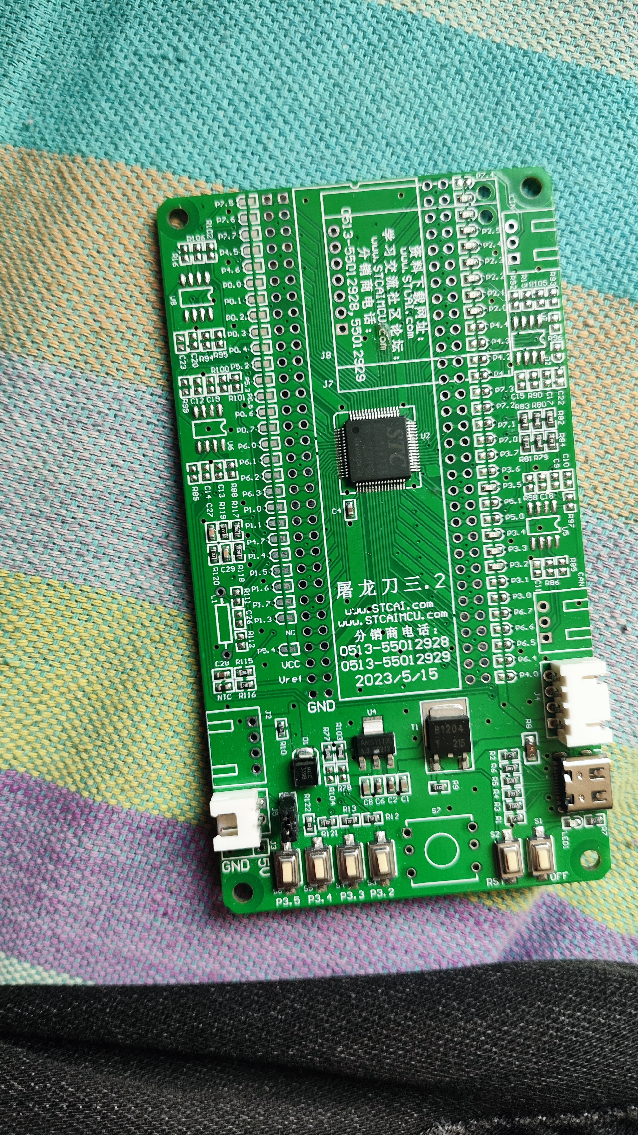

发表于 2024-4-26 17:26:53 来自手机 | 显示全部楼层
第二课看完了,实验箱图片我没有看到can接口,学完后想用板子做一个无线遥控器诊断仪
