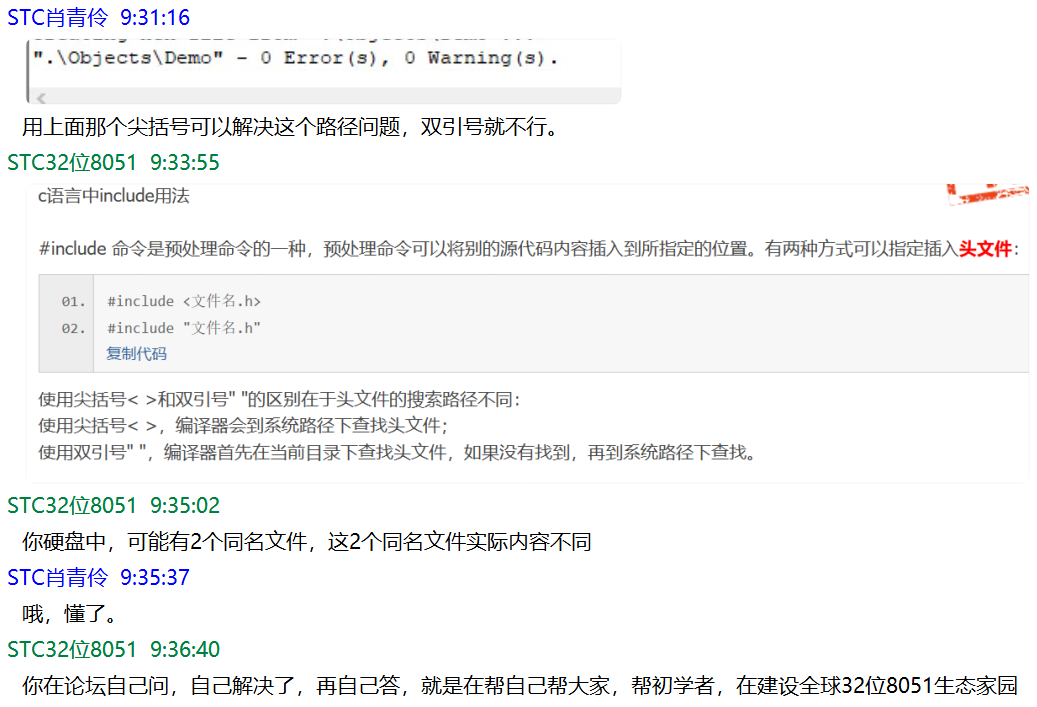

电子DI*** 发表于 2023-1-5 22:48
因为stc.h和usb.h里出现了相同的定义,删掉其中的一段也可以。
如上所示,如果出现定义了重复名字的变量 ...
我照着视频操作实现不了自动下载然后就去下载资料包,看有什么区别
找到问题了吗?  发表于 2023-1-11 21:25

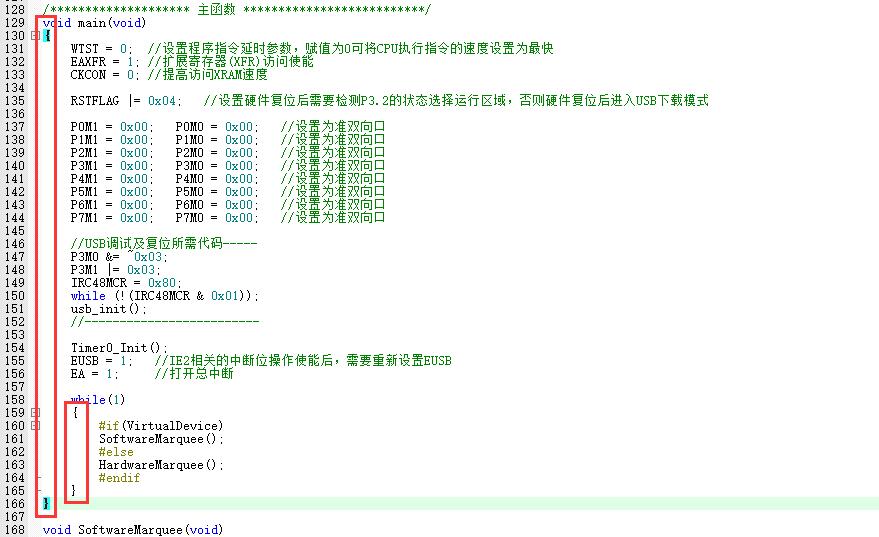

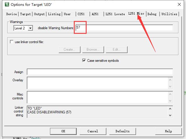

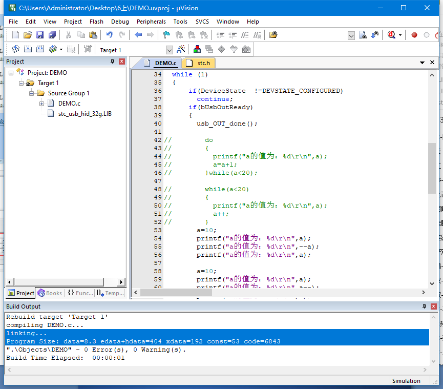

今天主要跟着冲哥学习第四集上:建立工程点亮第一颗LED上、第四集下:建立工程点亮第一颗LED下/USB-CDC/USB-HID的不停电下载 、第六集上:LED闪烁和花式点灯上、第六集下:LED闪烁和花式点灯下,一边看视频一边跟着敲代码,中途也遇到一些问题,冲哥给了VIP解答,总结如下:
1、写代码的时候一组大括号就是一列,然后大括号中间的全部缩进四行(全选按一下tab键),这样就会很清楚的看出来有没有漏掉括号了

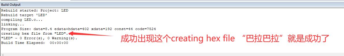

2、点完编译按钮出现这个表示生成了可以下载的HEX文件,就是编译成功了

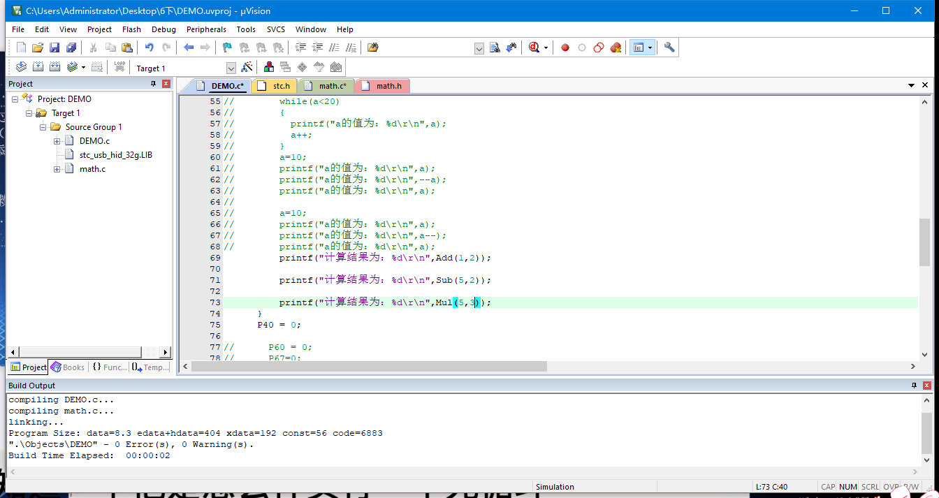

注意:这个要勾选,才能生成HEX文件

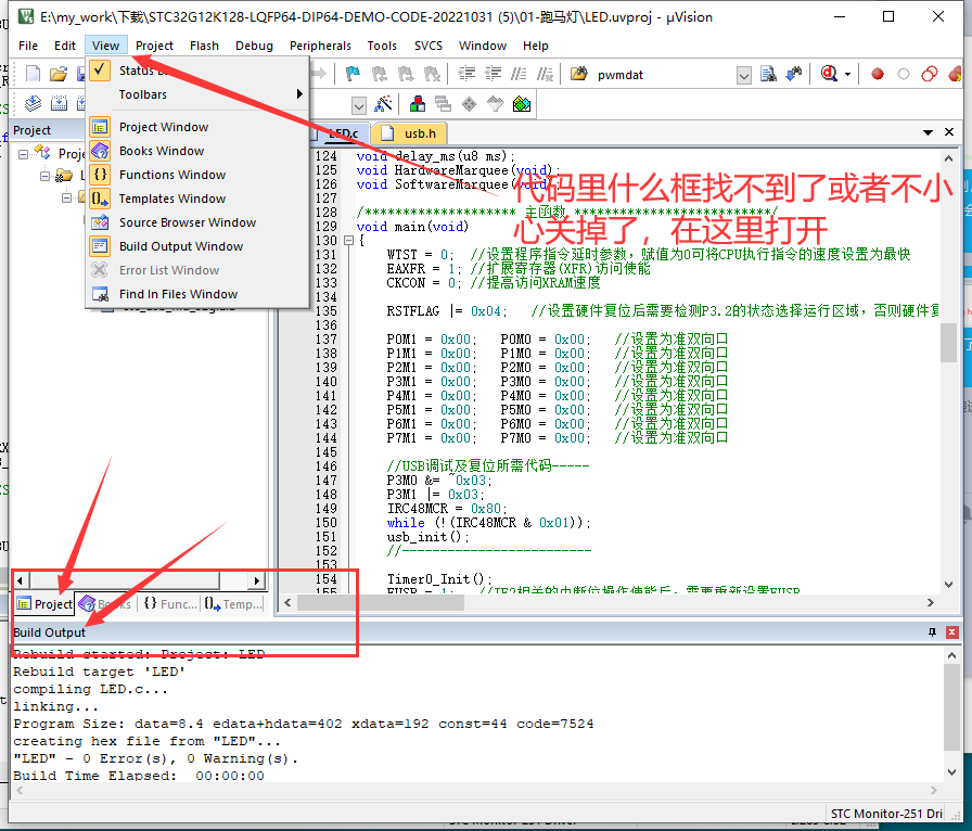

3、编译的代码框找不到了或者不小心关了,这里打开

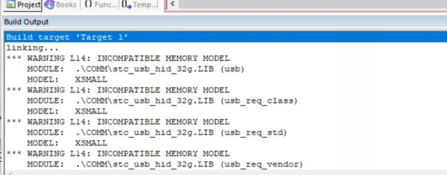

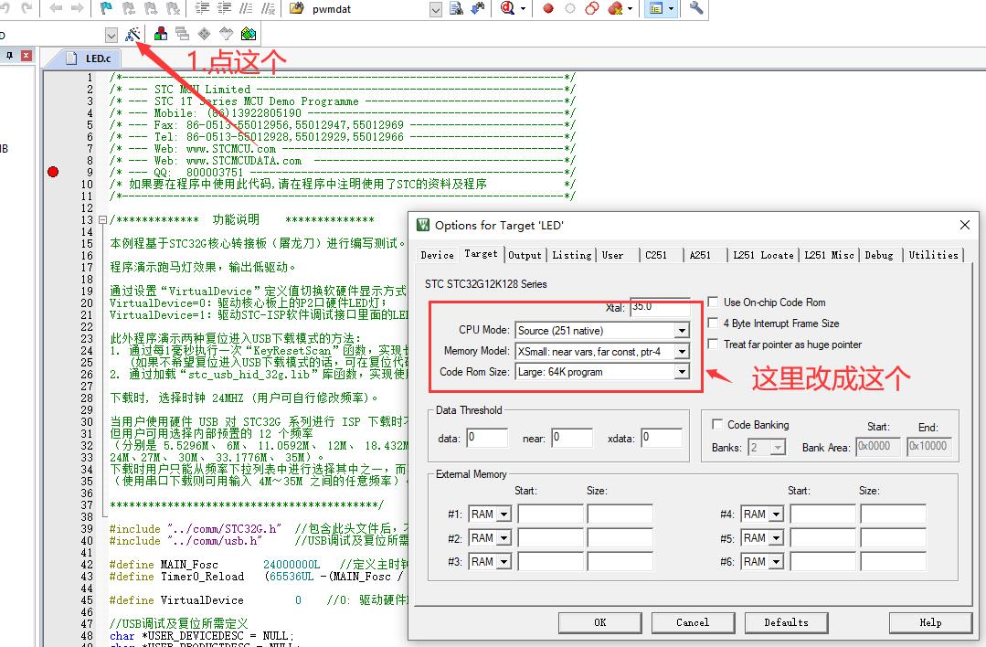

4、编译出现这个问题的,
这样解决(官网下载内容更新了之后冲哥会重录一集)

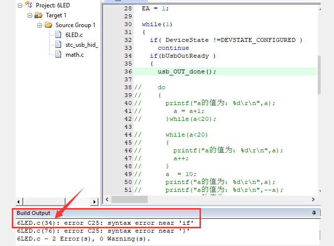

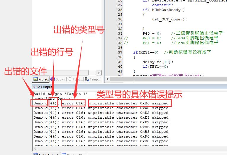

5、编译出现错误了的,先找到第一个错误,看提示错误的行号,记得先看错误的行号,别看到错误类型的那一个去了哈,然后找到这一行和上一行,优先排查是不是上一行末尾漏了符号,多了符号,或者这一行那个字母写错了大小写或者符号
