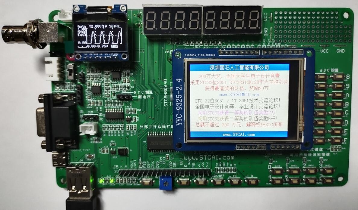

126
126
发表于 2023-11-10 10:08:44 来自手机 | 显示全部楼层
第十六章,视频中要求编写p35口的IO中断,中断改变seg 0的数值,根据视频编写后,发现数码箱seg 0的数字在按键没有按下的情况下会自动乱跳。
最后我把按键改到了p33上,数字终于不再乱跳了,查看实验箱原理图,发现p35引脚还连接着一个红外管,猜测可能是二极管受到干扰影响所致。今天早上无意间把手机放到实验箱旁边,发现数字又开始乱跳,现在已确认是手机信号对电路板的某一部分产生了干扰。建议大家做实验时用p33。
已经做了实验,把手机放到实验箱旁边,数字开始乱跳,此时,如果用一个铁片挡住红外管前方,数字停止乱跳,拿开的话,又开始乱跳,确认猜想是手机信号对红外管产生了干扰。
