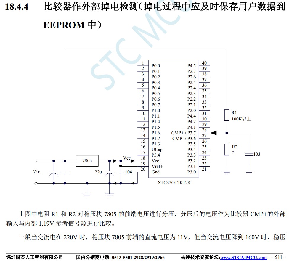

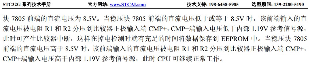

谢谢神农鼎管理员的回复指点。"有充足的时间将数据保存到EEPROM中"就太好了,理论上应该是没问题的。现实中可能不是“当交流电降到160时”,而是突然失电,就看Vcc的电压能维持多久了,再加STC32宽电压的工作特性如何了。有机会一定要做一下这个实验来验证一下的。

就是调整外部电压偏低检测中断的提前量,如
1, 交流220V, 7805稳压电路前端输入是 11V;
2, 交流210V, 7805稳压电路前端输入是 10.5V;
3, 交流200V, 7805稳压电路前
端输入是 10V;
4, 交流190V, 7805稳压电路前端输入是 9.5V;
5, 交流180V, 7805稳压电路前端输入是 9V;
6, 交流170V, 7805稳压电路前端输入是 8.5V;
7, 交流160V, 7805稳压电路前端输入是 8V;
===你这个要提前的量放在 11V/10.5V/10V/9.5V/9V/8.5V ?
===哪个电压点产生外部电压偏低检测中断时间充分的一个实践测试选择

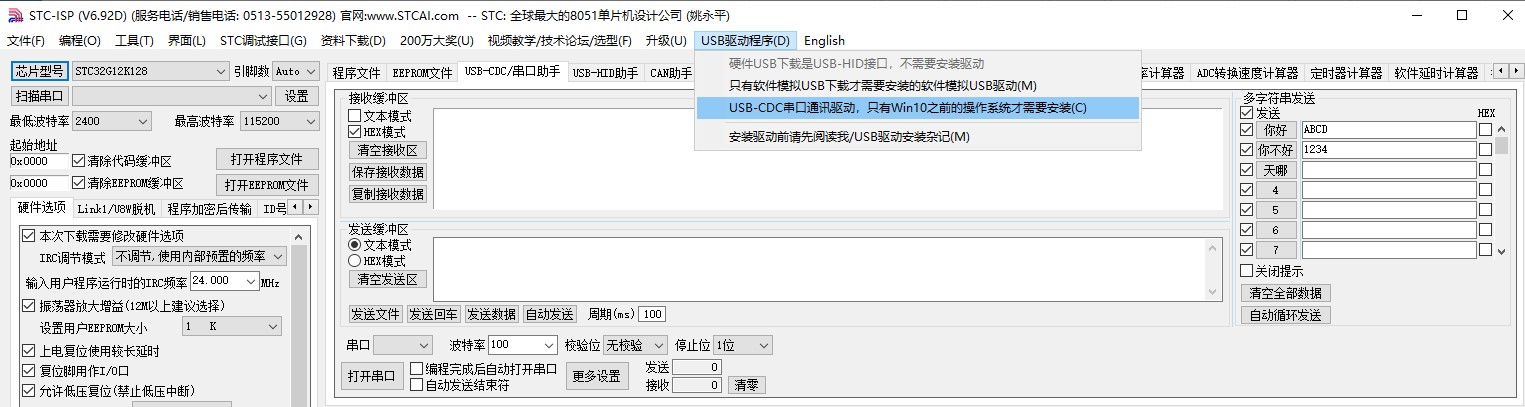

今日重温冲哥老师讲解的关于CDC通信的章节,深感STC32单片机CDC虚拟串口这一功能的新颖和神奇。
感谢STC在这方面做了很多基础工作,让用户能够很容易地仅通过一根USB线实现单片机与PC机串口通讯,
而且速度容错等多方面优于传统的串口通信。
经实验,确实如手册所述,上位机Win10系统,无需加驱动即可发现CDC串口。WIn7和Win8,
则加载STC_ISP软件所提供的驱动,均能顺利实现串口通信。这一功能令人惊喜,用于仪器项目中,
无疑将开拓单片机应用新思路,仅一根USB线既能下载程序又能数据通信,可能成为标配了。

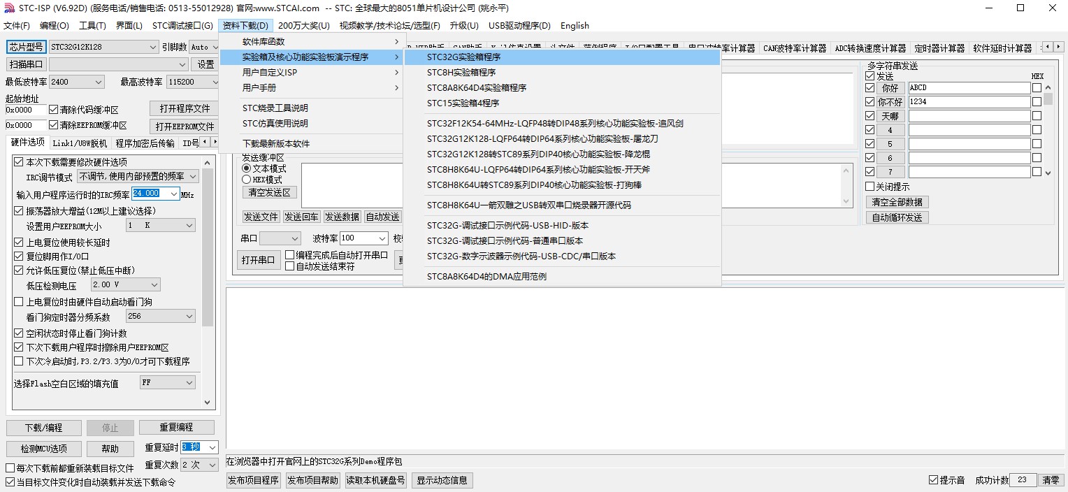

STC32G12K128规格书内容不能复制的,谁有可以复制不加密的PDF文件
25448
发表于 2023-10-6 08:32:51 | 显示全部楼层
参考程序,STC-ISP V6.92D 全有了,从这下载复制
http://www.stcmcudata.com/STCISP/stc-isp-15xx-v6.92D.zip
