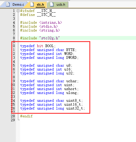

发表于 2023-1-5 20:48:53 | 显示全部楼层
我就添加了
#include <stc.h>
#include <usb.h>
就报错了,然后我百度替换了typedf 为extern报错没了,这个是什么原因呢
..\First Demo\usb.h(8): error C48: 'BOOL': struct/union type redefinition
..\First Demo\usb.h(9): error C48: 'BYTE': struct/union type redefinition
..\First Demo\usb.h(10): error C48: 'WORD': struct/union type redefinition
..\First Demo\usb.h(11): error C48: 'DWORD': struct/union type redefinition
..\First Demo\usb.h(13): error C48: 'u8': struct/union type redefinition
..\First Demo\usb.h(14): error C48: 'u16': struct/union type redefinition
..\First Demo\usb.h(15): error C48: 'u32': struct/union type redefinition
..\First Demo\usb.h(17): error C48: 'uchar': struct/union type redefinition
..\First Demo\usb.h(18): error C48: 'uint': struct/union type redefinition
..\First Demo\usb.h(19): error C48: 'ushort': struct/union type redefinition
..\First Demo\usb.h(20): error C48: 'ulong': struct/union type redefinition
..\First Demo\usb.h(22): error C48: 'uint8_t': struct/union type redefinition
..\First Demo\usb.h(23): error C48: 'uint16_t': struct/union type redefinition
..\First Demo\usb.h(24): error C48: 'uint32_t': struct/union type redefinition
1342
7841
7841
发表于 2023-1-5 22:48:10 | 显示全部楼层
wl*** 发表于 2023-1-5 20:48
我就添加了
#include
#include
因为stc.h和usb.h里出现了相同的定义,删掉其中的一段也可以。
如上所示,如果出现定义了重复名字的变量,就会报错。这个其实很好理解,程序里不能有相同名字的“人”,不然你程序里写一句“张三出列”,那应该是谁出来呢?所以删掉一个多余的即可,不过我这个usb.h里没有这一串的定义,你们这个都是哪里复制出来的usb.h呢?
