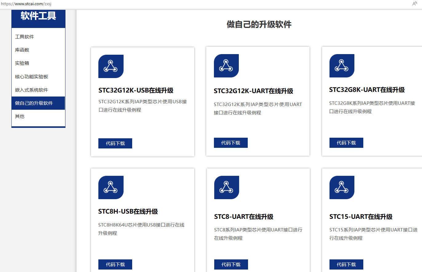

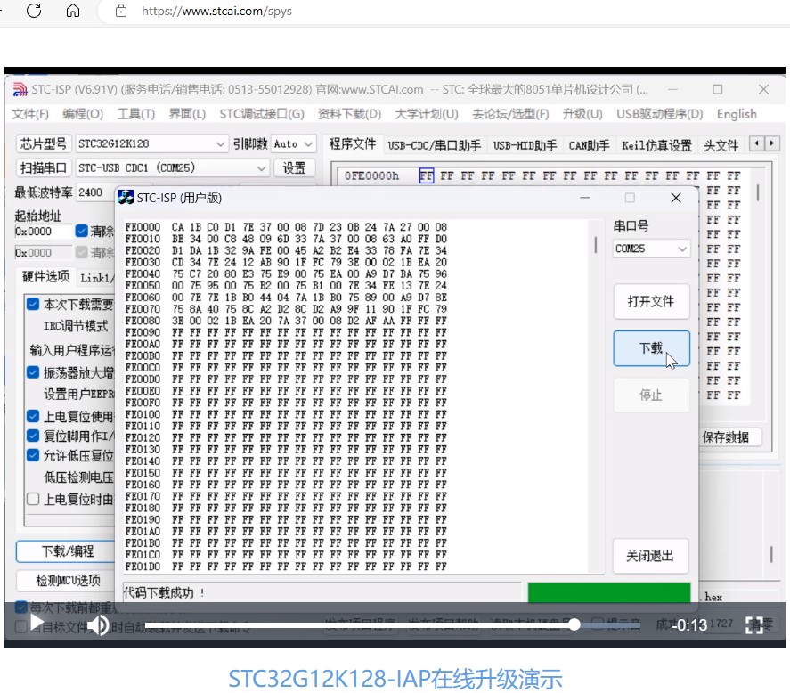

神*** 发表于 2023-7-21 11:28
深圳国芯人工智能有限公司-在线升级 (stcai.com)
这里面有3个文件夹,isp和demo文件夹配置还不一样,请问能否做一个视频?
