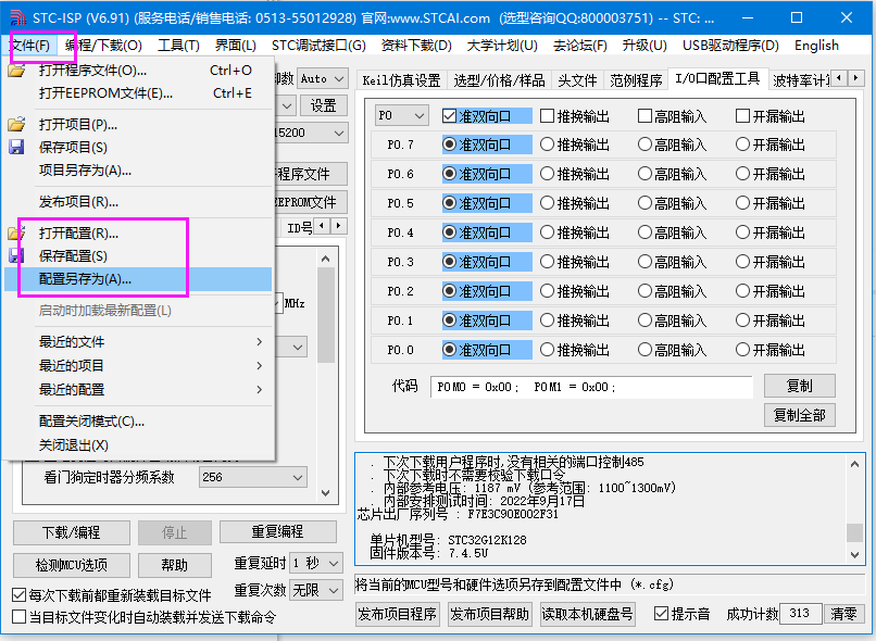

用户每次运行stc-isp,都必须重新设置一下stc-isp,例如芯片、频率、是否每次下载前执行用户命令代码-----等等,有点麻烦,所以本人建议stc-isp附带自动加载的配置文件.cfg,每次都能自动加载配置文件。也可以把这个配置文件名叫stc-isp.cfg,如果在stc-isp工具相同目录下有此文件,则加载,如果没有,就与以往一样,需要手动设置,这样一来,也适合各用户的需求。

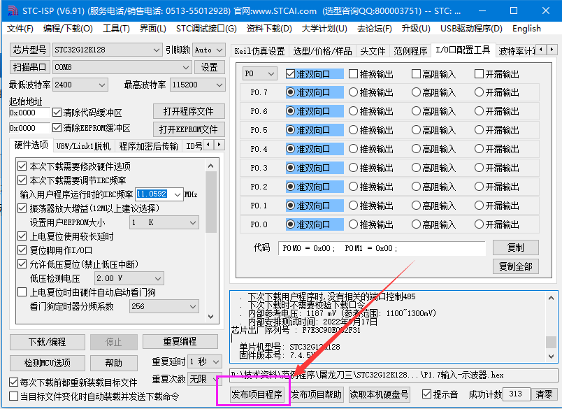

用STC-ISP V6.92M 下载软件的“发布项目程序”功能就能将用户的程序代码与相关的选项设置打包生成简单的下载软件,这个功能应该就是您需求的。
参见本论坛科普帖子:STC-ISP下载软件高级应用——发布项目程序+程序加密后传输 - 编译器/仿真器/ISP下载/做自己的ISP - 国芯论坛 - Powered by Discuz!  http://www.stcaimcu.com/forum.ph ... =195&extra=page%3D2

适合工程师自行调试的,也已经实现,在STC-ISP V6.91或以上版本软件上(软件下载地址:工具软件-深圳国芯人工智能有限公司 https://www.stcai.com/gjrj),这里设置:  详情 回复 发表于 2022-12-13 16:49

适合工程师自行调试的,也已经实现,在STC-ISP V6.92M 或以上版本软件上(软件下载地址:工具软件-深圳国芯人工智能有限公司  https://www.stcai.com/gjrj),这里设置:

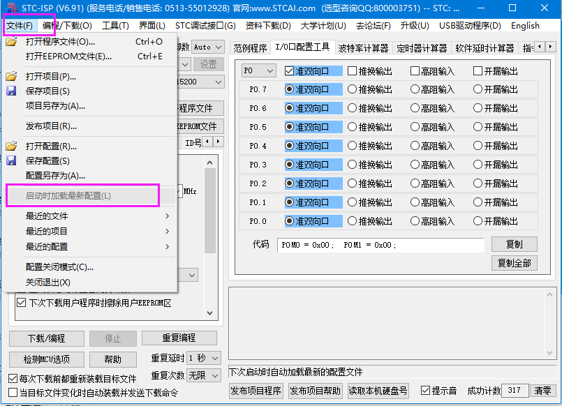

勾选【启动时加载最新配置】,每次打开后就不需要手动导入,不过STC-ISP V6.91保存配置暂时会失败,要等下一版本修复

楼主,新的下载软件STC-ISP V6.91B已更新,修复了无法保存配置文件的问题:
STC-ISP软件更新到超级强大的 V6.91B 版本,2022-12-14:
1. 修正无法正确保存配置文件的问题
2. 发布项目程序增加记录下载日志功能
3. 串口波特率列表中增加10M/9M/8M/7.5M/6M/5M/4M/3M/2.5M/2M/1.5M/1M/500K bps等新主流波特率以供测试
4. 在下载菜单中增加"USB转双串口烧录器开源代码"下载链接
5. 定时器计算器增加24位模式
6. I/O口配置工具中增加高级配置功能
(可配置上拉电阻/下拉电阻/施密特触发/端口转换速度/端口驱动电流/数字通道使能)
7. 工具菜单中增加多串口助手支持(最多可同时打开4个)
8. 修正发布项目程序中使用USB方式下载时校验ID号功能无效的问题
工具软件-深圳国芯人工智能有限公司 (stcai.com)
也可从如下地址下载http://www.stcmcudata.com/STCISP/stc-isp-15xx-v6.91B.zip

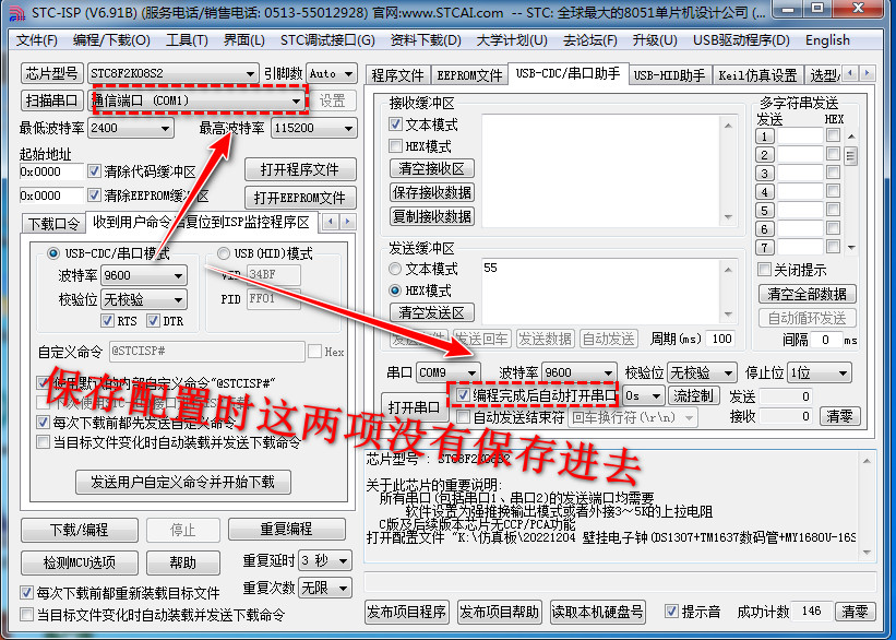

保存配置时这两项没有被写入cfg
感谢,已反馈给工程核实。  发表于 2022-12-15 14:04
