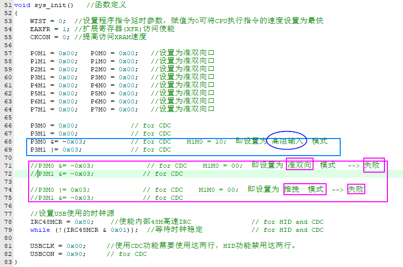

冲哥,在做 不断电自动下载 (USB-CDC模式)实验中,对 P3.0和P3.1 引脚模式配置时,发现只有设置为 “高阻” 模式时,下载过程中才能自动识别 usb-cdc 串口,
而其它如 准双向 和 推挽 模式均不识别。请问一下,这是什么原因?

以前对USB 启动boot的研究。需要关闭USB电源USBCON =0;还有IO的配置高阻。
  1.         EA = 0;
  2.         USBCON = 0x00;
  3.         P3M0 &= ~0x03;
  4.         P3M1 |= 0x03;
  5.         delay_ms(1000);
  6.         IAP_CONTR = 0x60;
  7.         while(1);
还有一个注意的,如果启用PLL,需要关闭PLL,把系统时钟改成内部IRC。

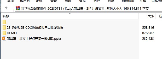

截图202402281730381178.jpg 教学视频配套附件-20230731 (1).zip (116.09 MB, 下载次数: 192)

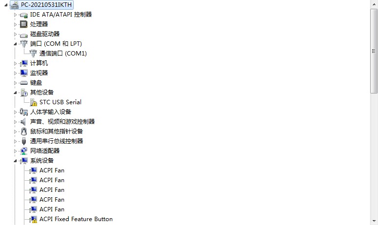

1、我将你发的源程序没有编译,直接下载HEX文件到9.62版实验箱,还是一样不行,不能生成虚拟串口,不能实现不断电下载。
