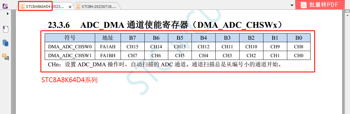

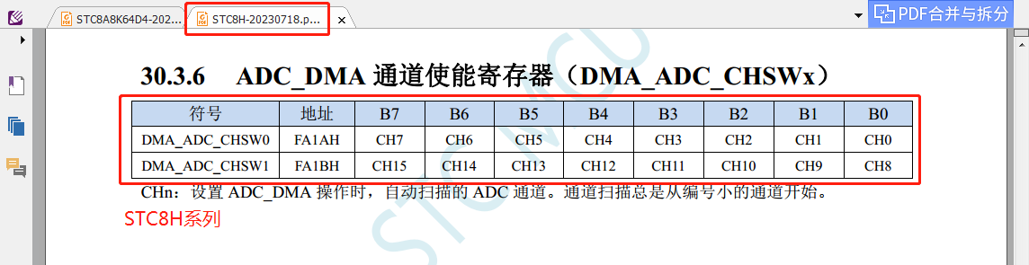

发表于 2023-7-20 13:02:47 | 显示全部楼层
STC8H1K08T系列和STC8A8K64D4系列,ADC DMA的通道使能寄存器不兼容
 楼主| 发表于 2023-7-20 13:14:46 | 显示全部楼层
谢谢提醒  我通过读出的  通道号   了解了这个了
