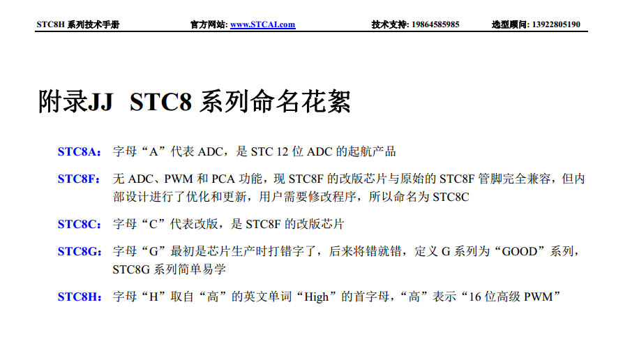

命名的大致规则如下:

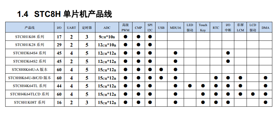

详细的区别,看手册第一章产品线表格

谢谢大佬,这下明白了
