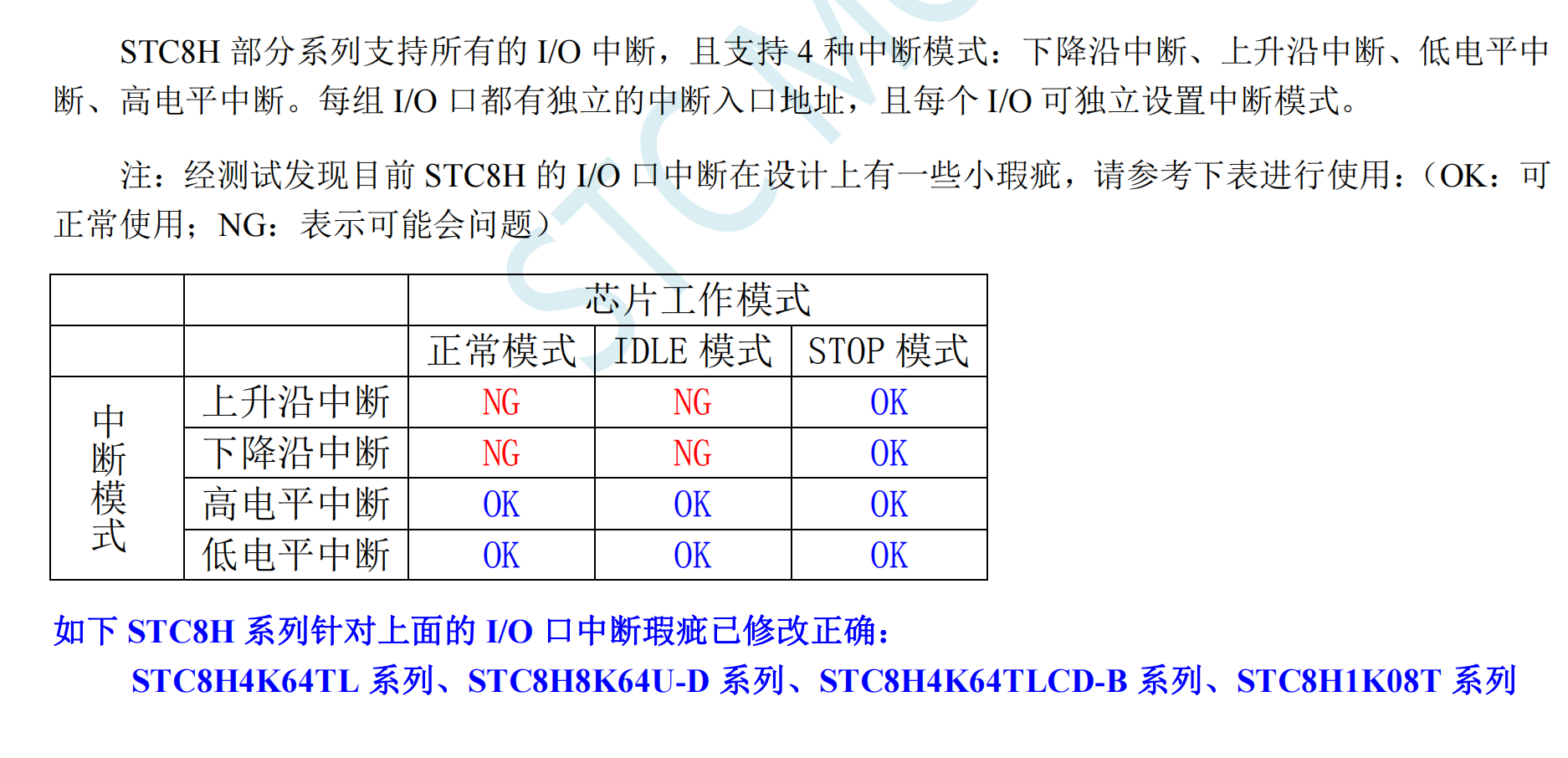

STC8H8K64U-B芯片的GPIO中断问题,官方的STC8H文档里说该芯片是有问题的
用D版本的芯片的话,还有一个中断向量超出范围的问题。
自己编的代码,发现还是进入不了中断。
而且安装了Keil中断扩展插件,好像还是会报错。。
总之就是没成功。有没有人写过类似的代码,看看代码逻辑。

STC8H8K64U的普通I/O口都可以支持外部中断,
GPIO中断,你用 D版,你指定送你 D版测试就行了
C语言直接用那个扩展中断支持的那个小工具

用了KEIL中断拓展插件,就可以不用13中断号去跳转,可以直接用大于31后面的中断号直接使用

检查一下P0INTF的值到底是多少,有可能这个值根本就一直为0
