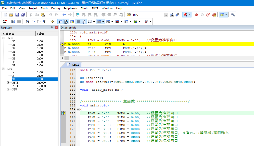

仿真报错
仿真报错

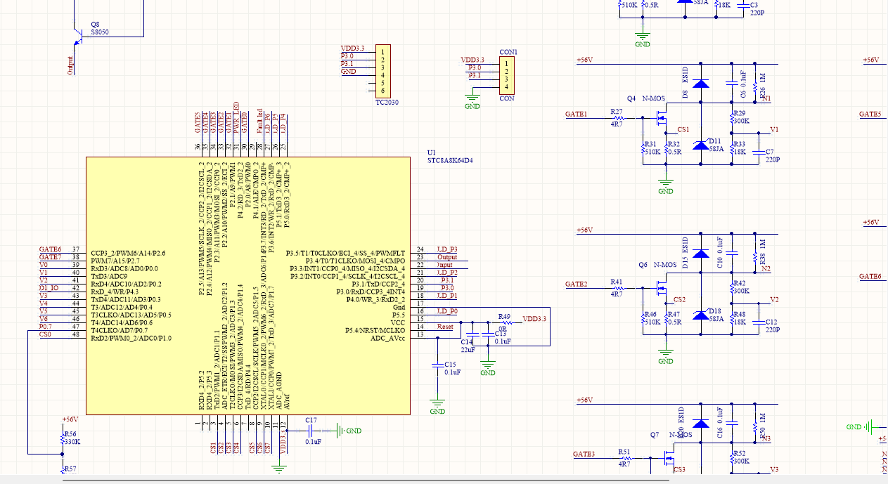

原理图
原理图

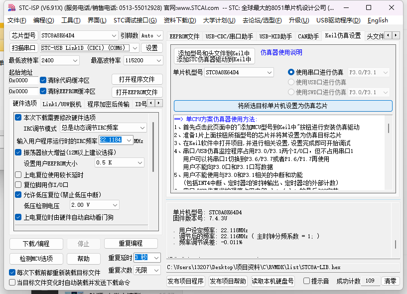

配置和设置仿真芯片
配置和设置仿真芯片

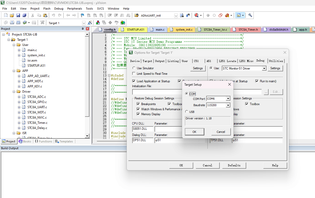

仿真设置
仿真设置
上面是报错和设置仿真芯片 ,设置好了也复位过

发表于 2023-7-20 13:54:59 | 显示全部楼层
下载的频率值是否和你软件设置的不一样?
