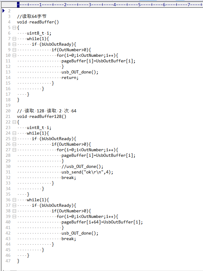

看代码库里 UsbOutBuffer 的长度是 64,也就是说缓存只能读取 64
如果用库,只能拼2份读取方式,放到数组中
STC8H8K64U 64pin
问题:
1. 感觉这么写有点奇怪... 虽然能用,但 有没有更好的方法能读取 128字节、256字节?
2. 现在用的波特率是 115200,最高如果稳定的话能用到多少?
3. IRC 频率能用到多少?现在 USB-CDC 40MHz,选更高的时候 usb 就不认了
readBuffer64() 读取 64 字节
readBuffer128()  读取 128 字节
// 使用的库是 STC_USB_LIBRARY_DEMO-20230630 / STC_CDC_QUERY_LIBRARY / stc8h_cdc_xdata_query_demo

  1. u8 pageBuffer[256];
  2. // 发送指定长度消息给上位机
  3. void usb_send(char cs[],int length)
  4. {
  5.   USB_SendData(cs,length);
  6.   usb_OUT_done();
  7. }
  8. //读取64字节
  9. void readBuffer()
  10. {
  11.     uint8_t i;
  12.     while(1){
  13.       if (bUsbOutReady){
  14.               if(OutNumber>0){
  15.                 for(i=0;i<OutNumber;i++){
  16.                   pageBuffer[i]=UsbOutBuffer[i];
  17.                   }
  18.                   usb_OUT_done();
  19.                   return;
  20.               }
  21.           }
  22.     }
  23. }
  24. // 读取 128 读取 2 次 64
  25. void readBuffer128()
  26. {
  27.     uint8_t i;
  28.     while(1){
  29.       if (bUsbOutReady){
  30.               if(OutNumber>0){
  31.                 for(i=0;i<OutNumber;i++){
  32.                   pageBuffer[i]=UsbOutBuffer[i];
  33.                   }
  34.                   //usb_OUT_done();
  35.                   // 通知上位机读取64字节完成
  36.                   usb_send("ok\r\n",4);
  37.                   break;
  38.               }
  39.           }
  40.     }
  41.     while(1){
  42.       if (bUsbOutReady){
  43.               if(OutNumber>0){
  44.                 for(i=0;i<OutNumber;i++){
  45.                   pageBuffer[i+64]=UsbOutBuffer[i];
  46.                   }
  47.                   usb_OUT_done();
  48.                   break;
  49.               }
  50.           }
  51.     }
  52. }

发表于 2023-7-20 16:43:58 | 显示全部楼层
  1. for (i = 0; i < OutNumber; i++) {
  2.                     pageBuffer[i + 64] = UsbOutBuffer;//这样也可以吗??不是应该: pageBuffer[i + 64] = UsbOutBuffer[i];吗????
  3.                 }

发表于 2023-7-20 17:37:23 | 显示全部楼层
改了。。。不用代码方式引进来 【i】 就会被认成 斜线字体。。。真坑
用代码方式引入又会导致格式错乱,用文本编辑器整理了一次才显示正常。。。。
有没有更好的写法? 总觉得现在写的方式太奇葩了

发表于 2023-7-27 16:18:14 | 显示全部楼层
用循环队列?

发表于 2023-8-2 17:40:32 | 显示全部楼层
试一下我发的帖子的代码,可以增加缓冲区
https://www.stcaimcu.com/forum.p ... &extra=page%3D2
回复 支持 反对
