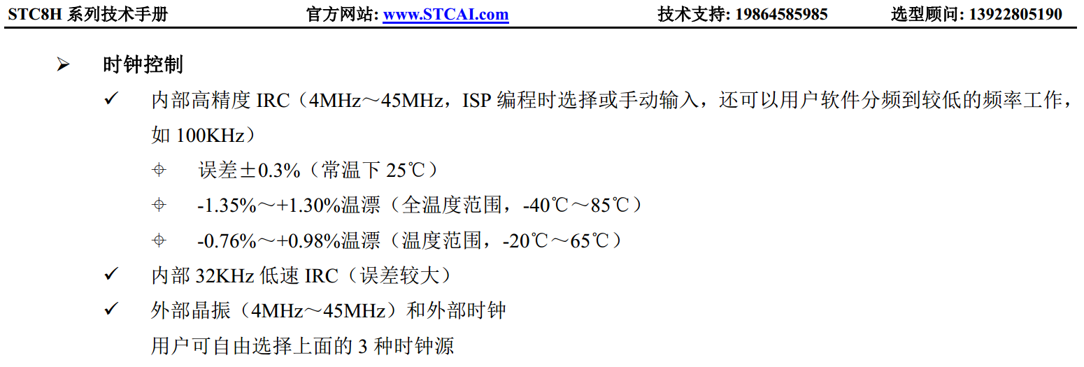

发表于 2023-7-20 10:20:50 | 显示全部楼层
可以的,您可以去我司的论坛,在时钟板块 1.png ,有很多关于STC内部时钟的优秀帖子。
您可以参考看看:

STC8H的内部 IRC, 精度,温漂,由内部的高精度补偿电路来保证

内部时钟是一个挺复杂的电路,有温度补偿和电压补偿,0~50度精度0.3%,-40~85度1%之内。
