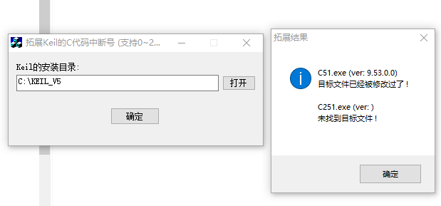

求助:中断号超过31报错问题:已安装拓展插件,*** ERROR L121: IMPROPER FIX-1.png
中断号:33 编译通过:
Program Size: data=11.3 xdata=684 const=0 code=3809
creating hex file from ".\list\STC8G-H-LIB"...
".\list\STC8G-H-LIB" - 0 Error(s), 0 Warning(s).

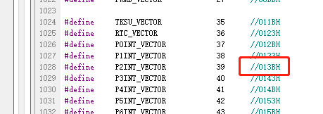

但是我这里要用的是39,P2的普通IO中断
并且我发现一个现象:报错地址 跟中断入口地址差1
求助:中断号超过31报错问题:已安装拓展插件,*** ERROR L121: IMPROPER FIX-2.png 求助:中断号超过31报错问题:已安装拓展插件,*** ERROR L121: IMPROPER FIX-3.png
会不会是哪里出错了?请大佬帮忙看一下,源代码已上传

发表于 2023-7-19 19:38:50 | 显示全部楼层
C51编译器使用中断扩展插件时不能使用LX51模式。
把“LX51 Misc”标签里的“REMOVEUNUSED”删掉,然后在“Device”标签里把使用LX51选项勾选去掉试试。

发表于 2023-7-21 09:56:37 | 显示全部楼层
把“LX51 Misc”标签里的“REMOVEUNUSED”删掉,然后在“D ...
的确是这个问题,改完之后编译通过了,但是多了一堆未调用函数的警告,code量从4k变成了16k。看来扩展插件还可以优化一下,让它支持LX51
