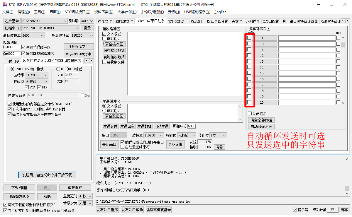

这样自动循环发送的时候可选发送全部或者只发送选中的字符串,
因为有的指令不适合自动循环发送,但如果删掉那单独测试的时候
每次又还得再重新输入,比较麻烦,能勾选就方便很多了,
望采纳

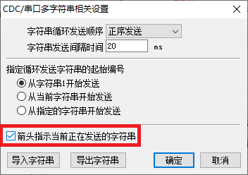

你好,右键自动循环发送后这个字符串相关设置,红框圈出来的这个“箭头指示当前正在发送的字符串”我实际看了一下发送的时候没看到有箭头指示,我的版本是6.9.1v版本,帮忙确认一下

很高兴看到最新版stc-isp-v6.92A的多字符串发送指令前面加上复选框和自动循环发送的时候运行到当前指令时的箭头指示,个人想再提几个小建议,版主方便的时候看看:

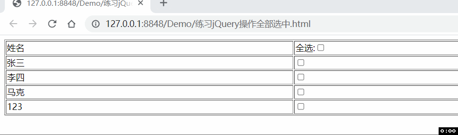

(1)复选框最上面能否加上“全选”这样的复选框?类似于图2这样的效果?如果发送的字符串文本框里不为空则可以全选或者取消全选或者用户根据自己需要选择,现在这个版本字符串文本框没有字符为空的时候都可以选中了,虽然实际发送的时候也没东西,但感觉有点怪!

刚看到6.92C上架了,下载试了一下,除了“箭头指示当前发送的字符串”的箭头直接把当前按钮字符串替换为箭头这个没改,别的都改了,兄弟真帅
多谢兄弟的支持! 关于你提出的指示箭头的问题,我这边也考虑过 地方确实太小,何难在中间再多加一列 目前的修改方案是: 如果勾选了需要箭头指示则显示方式和之前一样 如果不勾选,则会高亮显示当前正在发送的按钮  详情 回复 发表于 2023-9-14 11:02
1327
4995
4995
发表于 2023-9-14 11:02:23 | 显示全部楼层
our*** 发表于 2023-9-12 10:00
刚看到6.92C上架了,下载试了一下,除了“箭头指示当前发送的字符串”的箭头直接把当前按钮字符串替换为 ...
多谢兄弟的支持!
地方确实太小,何难在中间再多加一列
目前的修改方案是:
