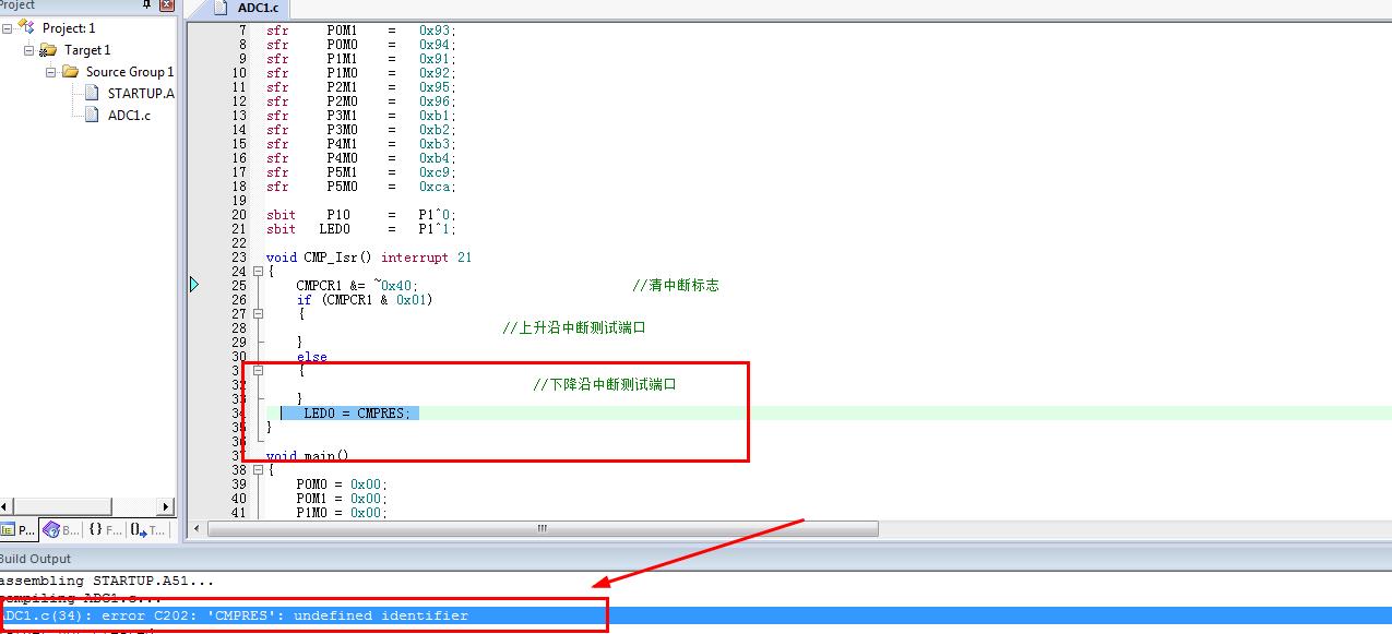

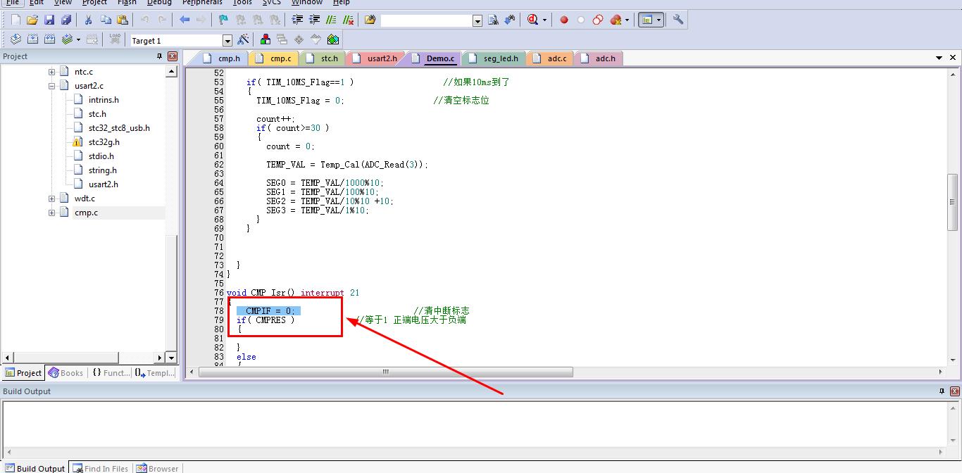

为什么在STC32G中“ CMPRES”这个为可以直接使用,如下图例程:
而在STC8G1K08    SOP-16中却不能直接使用?

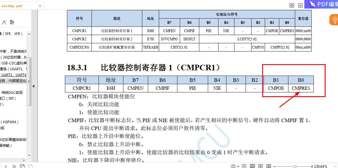

发表于 2023-7-19 01:43:57 | 显示全部楼层
STC32全部SFR(80H~FFH)均可位寻址;STC8只有能被8整除的SFR可以位寻址。

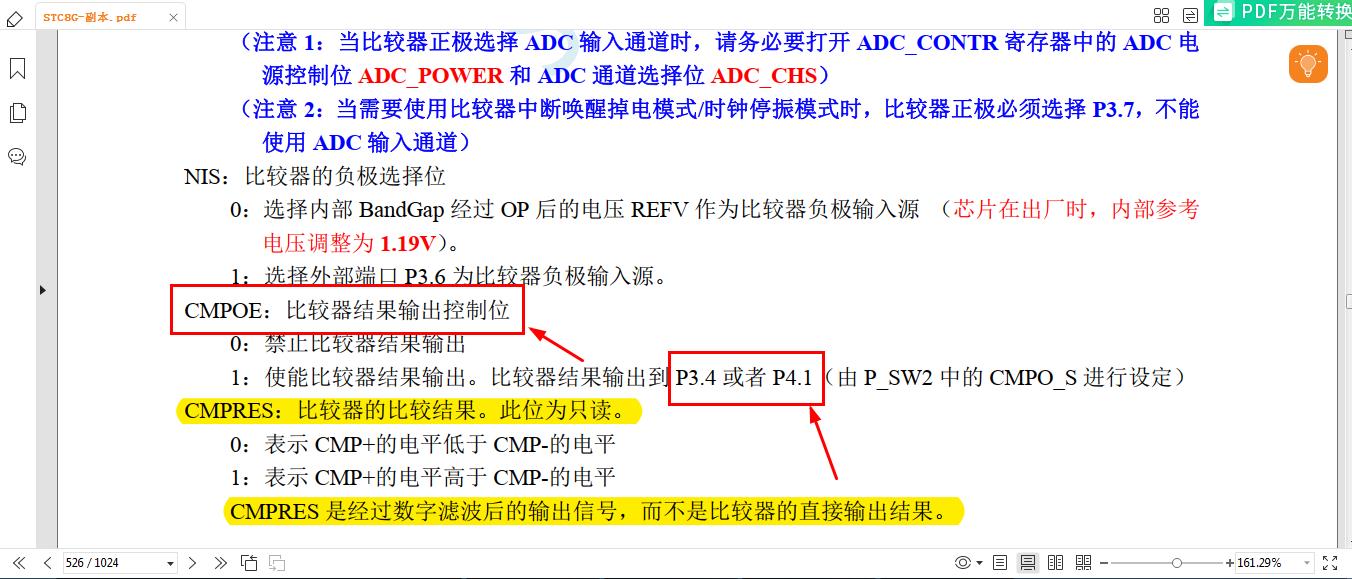

你好,如果我要在STC8G比较器中,结果输出要用P3.4这个脚,我应该怎么写呢?
文中说的很清楚了,设置CMPOE=1,CMPO_S=0。 CMPCR1 |= (1  详情 回复 发表于 2023-7-19 17:11
8317
17932
发表于 2023-7-19 17:11:41 | 显示全部楼层
bill*** 发表于 2023-7-19 14:14
你好,如果我要在STC8G比较器中,结果输出要用P3.4这个脚,我应该怎么写呢? ...
CMPCR1 |= (1<<1);  //使能比较器结果输出
P_SW2 &= ~(1<<3); //输出选择P3.4
