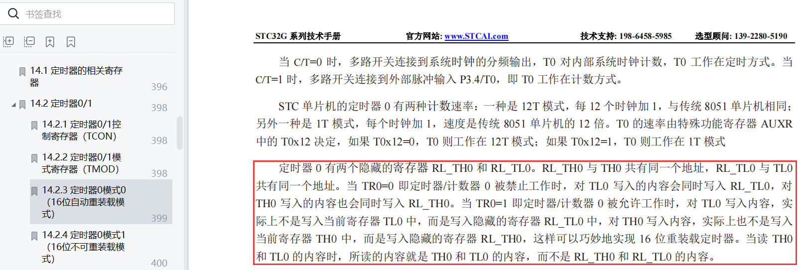

发表于 2023-8-5 17:35:43 | 显示全部楼层
乘风*** 发表于 2023-7-21 11:45
定时器0,1这部分功能是一样的
不太理解
它的意思是不是TR0=1时,TH0和TL0有值,再给它俩赋值的时候,是把值存在了隐藏的寄存器中,不会改变TH0和TL0的值?只会读到TH0,TL0的值
  • 打卡总天数:641
  • 最近打卡:2026-03-17 11:26:14
2480
8774
8774
发表于 2023-8-6 12:13:59 | 显示全部楼层
cc.*** 发表于 2023-8-5 17:35
不太理解
它的意思是不是TR0=1时,TH0和TL0有值,再给它俩赋值的时候,是把值存在了隐藏的寄存器中,不会 ...
TR0=1时往TH0,TL0写的值是放到隐藏寄存器,而不是直接写到TH0,TL0。当计数器产生溢出时才会将隐藏寄存器里的值载入TH0,TL0。读取时是直接读取TH0,TL0的值。

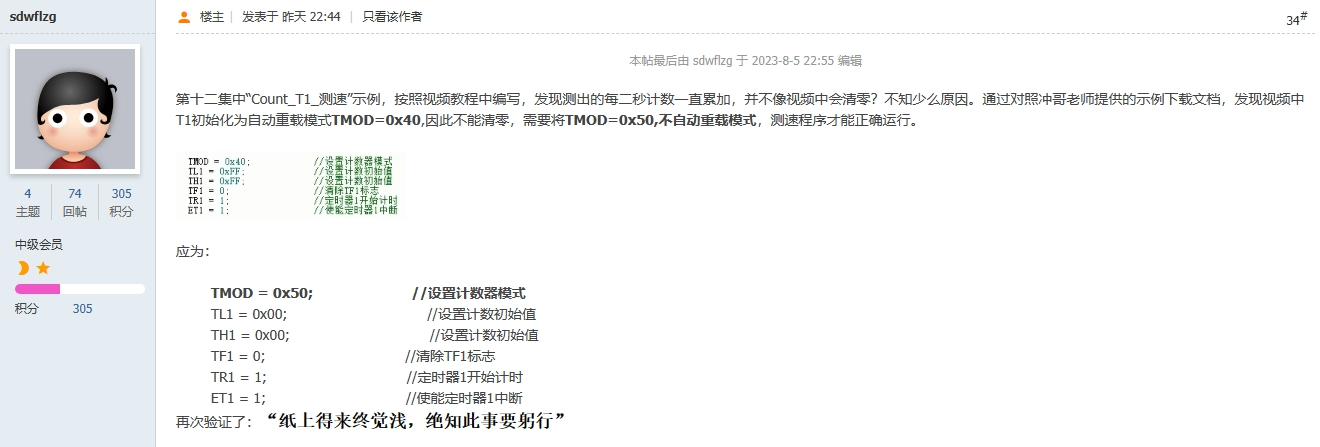

发表于 2023-8-6 18:28:30 | 显示全部楼层
我刚解决了:
TMOD = 0x40;                        //设置计数器模式,自动装入
        TL1 = 0x00;                                //设置计数器初始值========计数两次脉冲进入中断
        TH1 = 0x00;                                //设置计数器初始值
        TF1 = 0;                                //清除TF0标志
        TR1 = 1;                //计数器1开始计时
    ET1 = 1;                                //使能计数器1中断
        P3PU = 0x20; //打开计数器P35的4.1K上拉电阻,P34,P35用作脉冲计数推荐打开内部上拉
        EA = 1;                 //打开总中断
要设置为TMOD = 0x50;                        //设置计数器模式,不自动装入。
