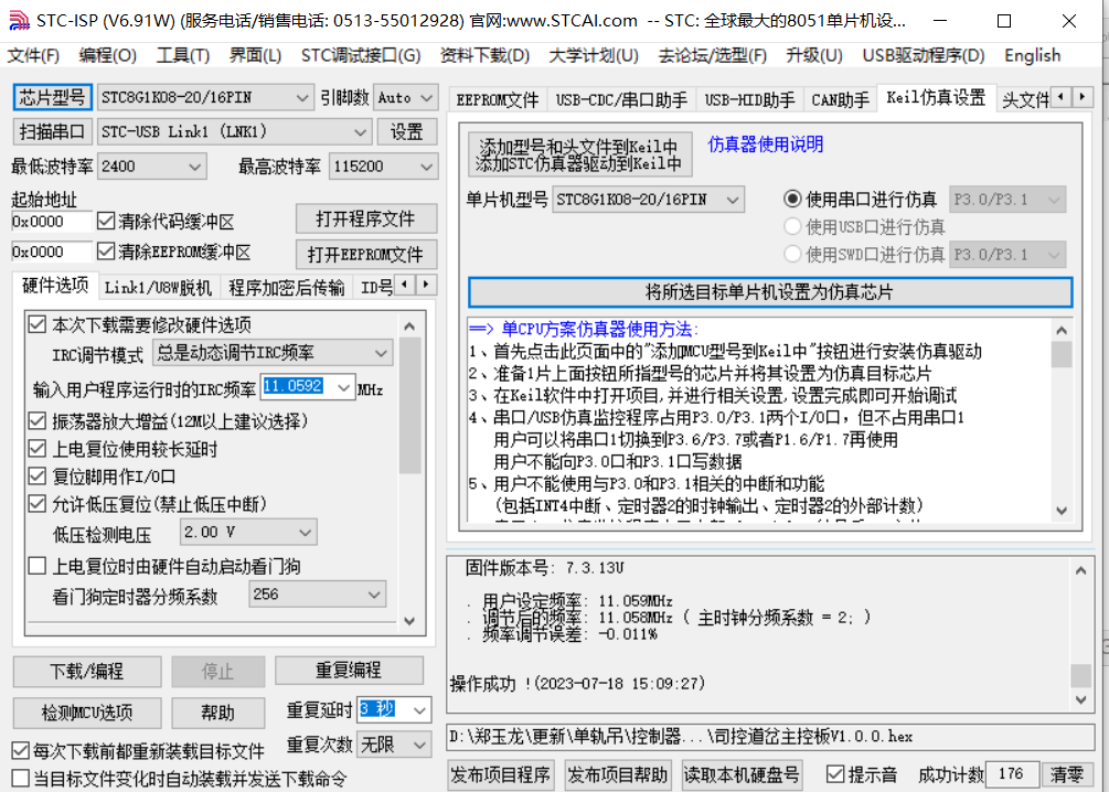

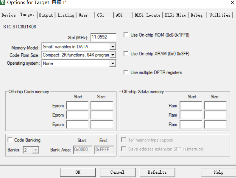

单片机STC8G1K08,工作频率11.0592MHz,中断按键  波特率 9600
编译器是Keil5
仿真器是STC-USB Link1D
ISP下载板使用的PWLINK2
按照厂家给的设置,仿真不成,
设备上电,进不去仿真界面,不上电,能进去仿真界面,仿真跟软件仿真一样,从单步执行看,基本一样,感觉我应用程序覆盖掉了,

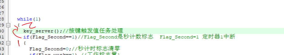

使用STC-USB Link1D 仿真目标单片机STC8G1K08,按照厂家设置,仿真多次失败??-5.png 程序一直都在1和2之间跳,进入不了按键扫描和按键服务程序?????????

能否将整个仿真过程详细的拍个视频传上来?这些图片还不好判断问题出在哪里。

发表于 2023-7-21 16:04:16 | 显示全部楼层
现在能进入仿真状态了,就是把芯片烧成仿真芯片时,重新上电,设备的状态就不对了

发表于 2023-7-22 09:53:56 | 显示全部楼层
神*** 发表于 2023-7-21 16:32
1, 用 STC-ISP V6.91Z 版本,重新添加,重新制作
2,看下文
我设置过程,跟这个帖子一样的,主要是把芯片设置成仿真芯片时,我的主控板就工作不正常了,本来亮的指示灯都不亮了,按键也都不能使用了,感觉程序被覆盖或是乱掉,重新烧写程序就好了。

发表于 2023-7-25 08:26:31 | 显示全部楼层
神*** 发表于 2023-7-24 07:43
看下5楼的视频,可以观看了
看过了,设置没问题,还是不行,网上也查了很多资料,也有不少说8位硬防都没成功的,

发表于 2023-7-25 08:57:31 | 显示全部楼层
38009*** 发表于 2023-7-22 09:53
我设置过程,跟这个帖子一样的,主要是把芯片设置成仿真芯片时,我的主控板就工作不正常了,本来亮的指示 ...
设置仿真芯片过程本来就是将芯片擦除,烧录仿真参数到芯片里。
仿真芯片制作成功后需要给MCU重新断电-上电,然后再到keil里面进行debug。
如果实在不行的话,请拍摄你整个仿真的详细过程,上传视频到论坛上我们一起分析一下。
