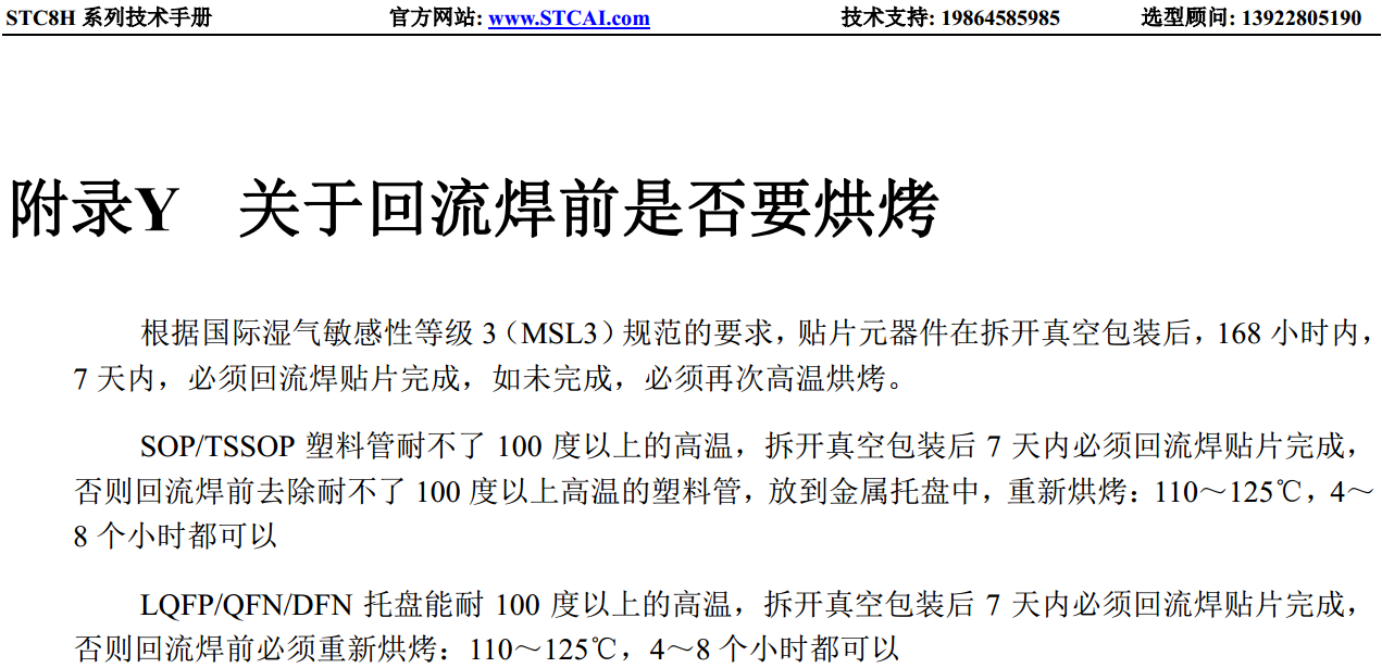

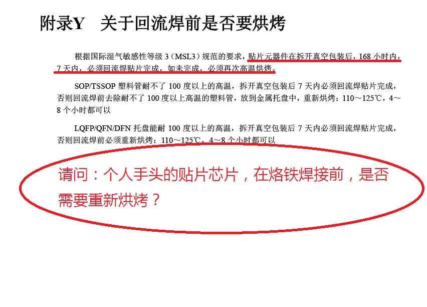

如题?
请问需要烘烤处理吗?
请问需要烘烤处理吗?

手工焊不需要

看你个人呀,机器的回流焊要是焊盘或者引脚不沾锡的话,贴片不良一般人工不会去全检的,但是你自己焊的话,肉眼看到焊盘没焊上电烙铁多怼一会儿就可以了,直到焊接好为止。:lol

手工烙铁焊,不用烘烤!!!!!
只有回流焊才有,拆开真空包装7天后,还没回流焊,要回流焊需要重新烘烤

好的,那我就不用担心我买的几十片STC芯片了!谢谢回复。

手工烙铁焊,坚决不用再烘烤!!!!!

我还以为手工焊的也需要这样处理,原来不用。
这就放心了,手头的贴片继续用。
