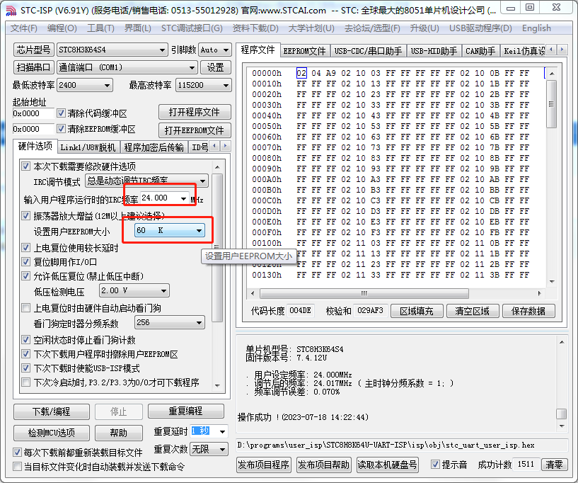

使用官网上的Demo
不用做任何修改,即可下载成功
首先下面这个两个参数要设置正确
目标单片机需要重新上电
最后使用软件包中的下载程序下载即可下载成功
STC-official-user-UART-ISP-bootloader-demo-STC8H8K64U-series.zip
