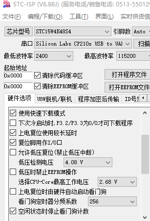

请教个问题,STC15W4K48S4 单片机,断电存储数据到EEPROM,设置低压检测电压4.08v存储数据每次只能存二百七十左右个字节,这种有没有办法提高写入速度,实现一个页都写全?

2.目前STC15W单片机低压检测电压最高设置到4.08v,这个电压还能设置提高么?我看STC15F的能到4.6v。

STC15W单片机低压检测电压最4.08v,这个电压还能设置高点么?

发表于 2023-7-20 18:47:57 | 显示全部楼层
无其他选项了
