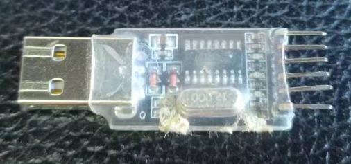

同样的电路板 换之前的单片机能烧录 这次新买一千多个 无法烧录
不能烧录的单片机型号批次号:STC15F104w,H24U73,2052XC
所用烧录软件
硬件工具
我把P3.3 P3.2 IO口接到地了 还是不能烧录  用过stc-isp-15xx-v6.87F   stc-isp-15xx-v6.85I  这些版本也无法烧录  非常奇怪的问题  这款单片机这么便宜 难道还有翻新的 二手的吗  希望原厂技术找到原因

发表于 2023-7-17 15:44:40 | 显示全部楼层
使用普通的串口工具烧录需要做好隔离,避免串口芯片给MCU供电导致MCU烧录时无法正常复位到ISP区

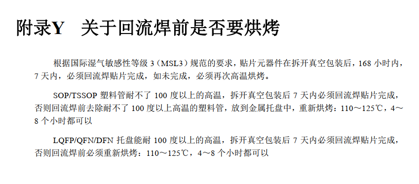

发表于 2023-7-21 18:05:44 | 显示全部楼层
STC芯*** 发表于 2023-7-21 09:33
机缘巧合,客户找到我处,用如下方法检测:
客户的芯片有损坏,给客户赠送了最新的烧录工具STC-USB Link1D ...
我也是因为没有烘烤,芯片有问题,走了很多弯路。
最近雨水多,零售买的搞实验的,最好烘烤下再使用!!!
