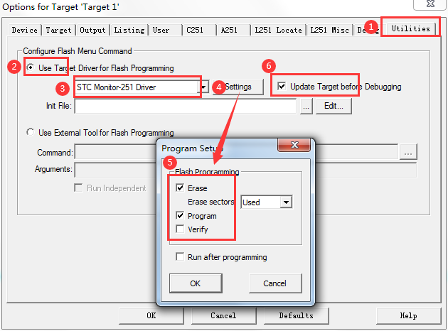

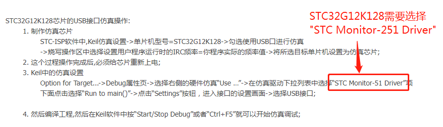

STC32G12K128的USB仿真需要选择“STC Monitor-251 Drvier”驱动
正确的设置流程如下:

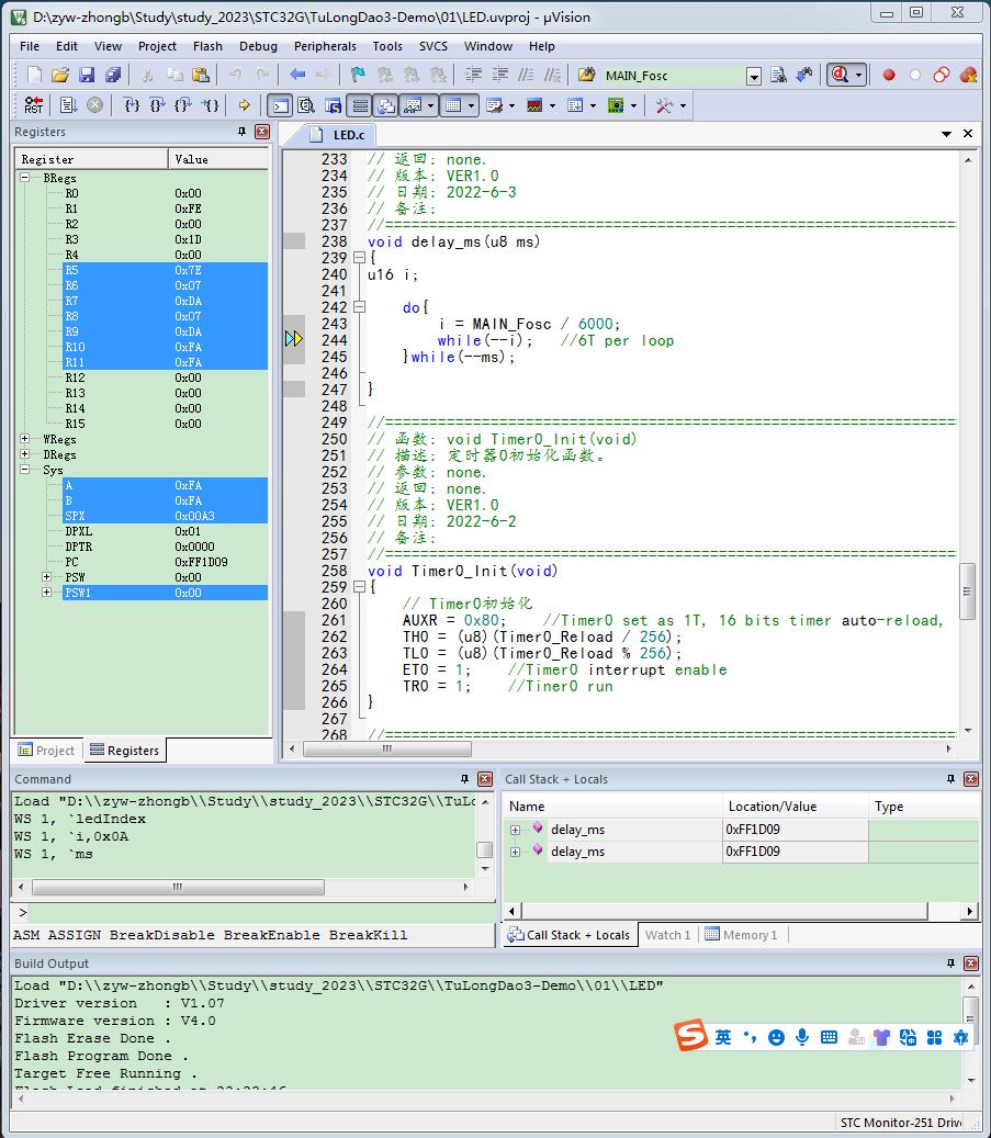

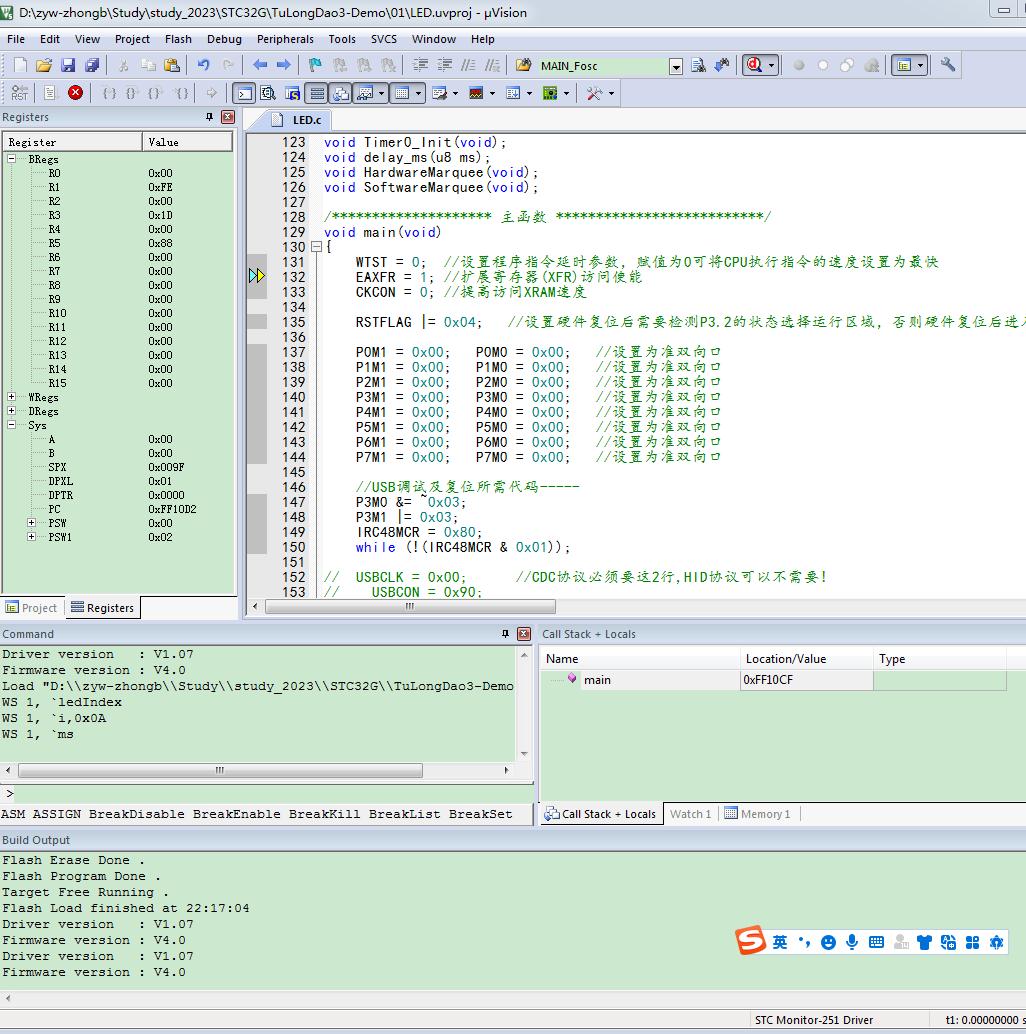

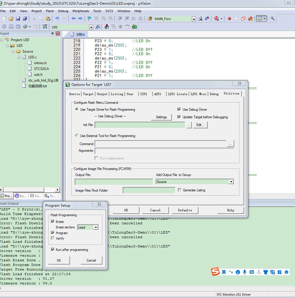

发表于 2023-7-17 22:28:47 | 显示全部楼层
不好意思,我上面“STC Monitor-51 Driver”是手工输入的时候笔误了,实际就是 STC Monitor-251 Driver.
今天再按照您的示意设置重新测试了一遍,发现测试结果和我前面写的还是一模一样的.
我截图如下:
回复 支持 反对

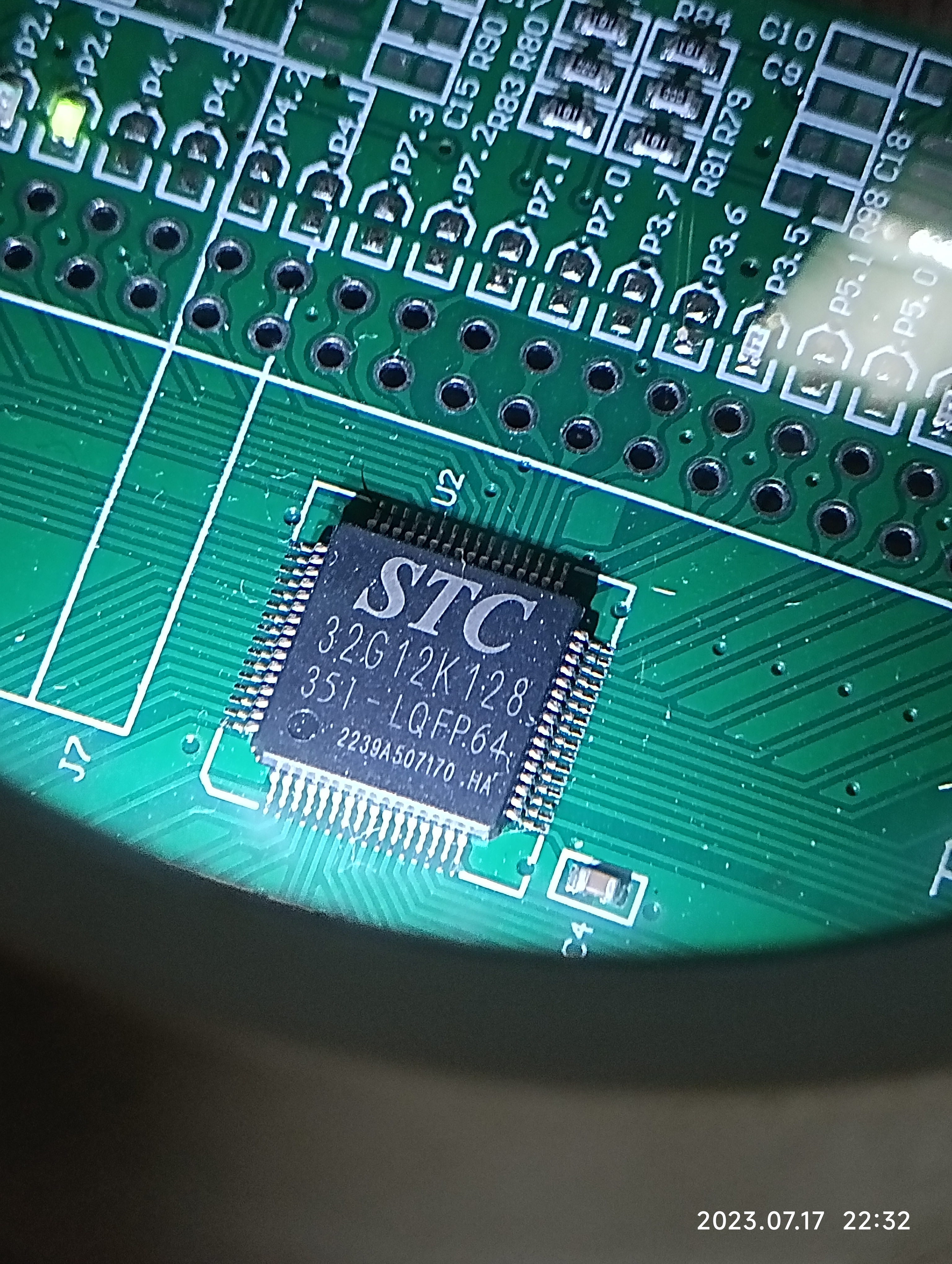

发表于 2023-7-17 22:37:16 | 显示全部楼层
我的屠龙刀核心板的芯片是这样的,是不是和芯片批号有关系呢?
