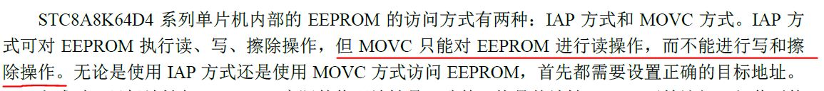

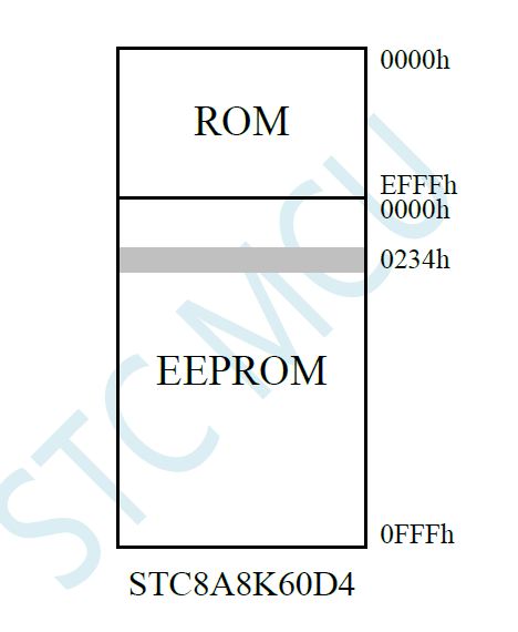

最近研究了ID号加密,想着验证不通过就清除程序rom不知道如何操作。能不能用擦除eeprom的方法擦除rom?看了eeprom擦除的方法但是rom和eeprom的地址是重合的怎么办,比如要清除0100h这个地址肯定是清除eeprom得这个区域,而不会是rom的0100h,请教论坛里都各位老师克有什么办法能擦除rom,感谢。
地址都是从0000h开始,肯定有重合都
地址都是从0000h开始,肯定有重合都
都是从0000h开始有重合的部分。

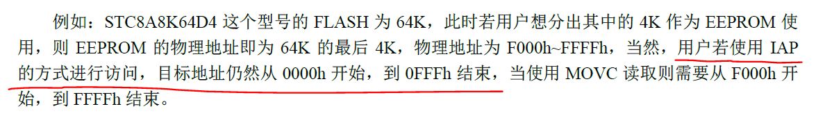

发表于 2023-7-16 20:36:38 | 显示全部楼层
IAP类型的芯片,可自定义EEPROM大小,烧录时在硬件选项里设置EEPROM大小与Flash大小相同,这样就能擦写整个Flash的内容。

感谢您的解答,是在isp软件里将eeprom设置到全部flash大小然后就可以用擦除eeprom扇区的方式进行任意擦除吗?像那种芯片固定eeprom大小的芯片改如何操作?如8A8K32D4这种,感谢

感谢您的解答,是在isp软件里将eeprom设置到全部flash大小然后就可以用擦除eeprom扇区的方式进行任意擦除 ...
固定eeprom大小的芯片无法在程序里擦写代码区内容

发表于 2024-7-18 22:53:42 | 显示全部楼层
反正IAP类型的芯片是特殊的。 我今天测试 STC8051U-34K64 芯片,即使设置EEPROM区为32K,使用芯片文档的IAP操作函数,还是可以擦除程序代码的扇区0; 似乎这个设置EEPROM的大小和可擦除扇区的范围没有关系,还是搞不懂??
