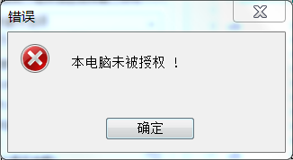

想启用校验硬盘号选项,点击了程序里读取本机硬盘号它会自动识别并且放到粘贴板,我发布项目里原封不动的粘贴进去硬盘号结果不行,启动程序后显示本电脑未被授权,重启过不行,把一些下划线删了也不行现在不知道怎么办了,请教各位老师解答,用的是三星固态硬盘

感谢各位老师,走了近3小时的弯路努力摸索终于找到原因了,发布的有硬盘号校验的exe程序必须要鼠标右键以管理员方式运行才可以,要不然就显示电脑未被授权。问题解决了,感谢大家,留着此贴供今后的朋友们参考。
