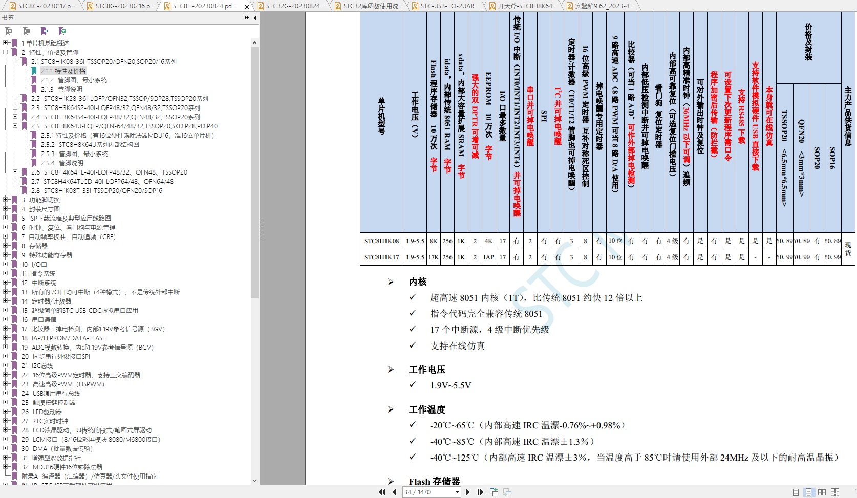

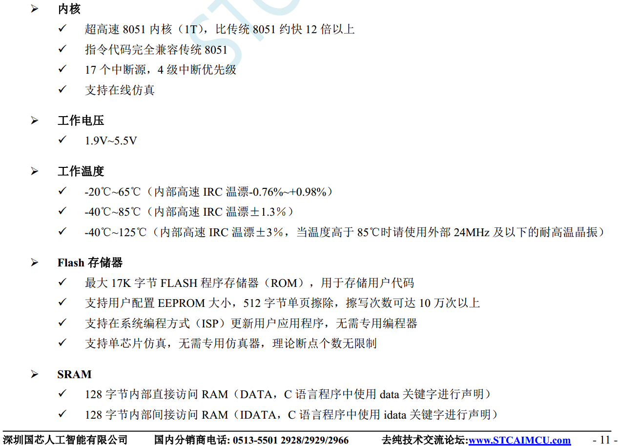

STC8/STC32G 工作温度都可以到 125度,-40度 ~ 125度,内部高稳定时钟
如需要工作到+125度,建议外挂耐高温晶振或时钟, 跑24MHz以下工作频率
时钟控制:
内部高精度IRC(4MHz~45MHz,ISP编程时选择或手动输入,还可以用户软件分频到较低的频率工作,如100KHz)
误差±0.3%(常温下25℃)
-0.76%  ~ +0.98%温漂(温度范围,-20℃~65℃)
1.35%  ~ +1.30%温漂(温度范围,-40℃~85℃), 以25度为中心
-3%   ~    +3%    温漂(温度范围,-40℃~125℃),以42.5度为中心
外部晶振(4MHz~45MHz)和外部时钟
用户可自由选择内外时钟源
STC8/STC32G 省电模式时漏电超低,0.4uA@3.3V,  0.6uA@5V

STC8H8K64U-45MHz-TSSOP20, LQFP32, LQFP48, LQFP64, SKDIP28, PDIP40
STC8H1K08-36MHz-TSSOP20, QFN20

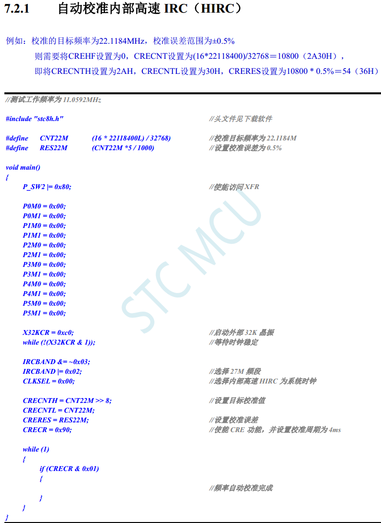

有RTC 实时时钟功能的部分芯片支持,
支持用外部高精准高稳定的32768时钟,自动校准内部高速IRC时钟到 0.3%的精度范围
