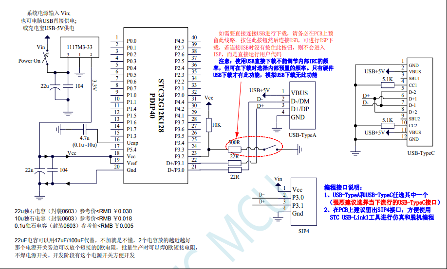

我这边手动可以,但是换成hid的就会显示正在等待ISP。
可以发一份屠龙刀板子的电路图吗
39
39
发表于 2023-7-15 17:21:59 | 显示全部楼层
乘风*** 发表于 2023-7-15 12:20
你的代码是没有问题的,我用屠龙刀板子进行测试可以正常实现不停电下载。
首先要通过手动进入USB下载模式将 ...
https://www.stcaimcu.com/forum.php?mod=attachment&aid=MTQyMTR8OWU3ODAzODV8MTc2MTU2Mzg3NHwwfA%3D%3D
是不是因为我没红圈里的那条线
