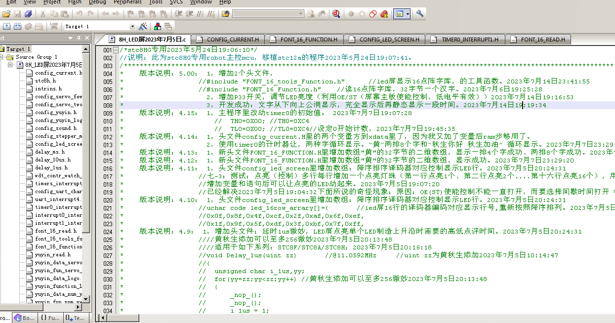

《开天斧双色LED显示屏:滚动字幕、静态字幕、多块级联、亮度调节》
   已经成功。
   其它功能:亮度调节、字幕关滚动速度、静止字幕时间。
   还可以开发功能:息屏、全亮、全红、全绿、全黄(红绿双色)。
   待开发高级功能:串口通信随时修改文字(变换文字)、花式显示、简单图形显示…
   哈哈哈

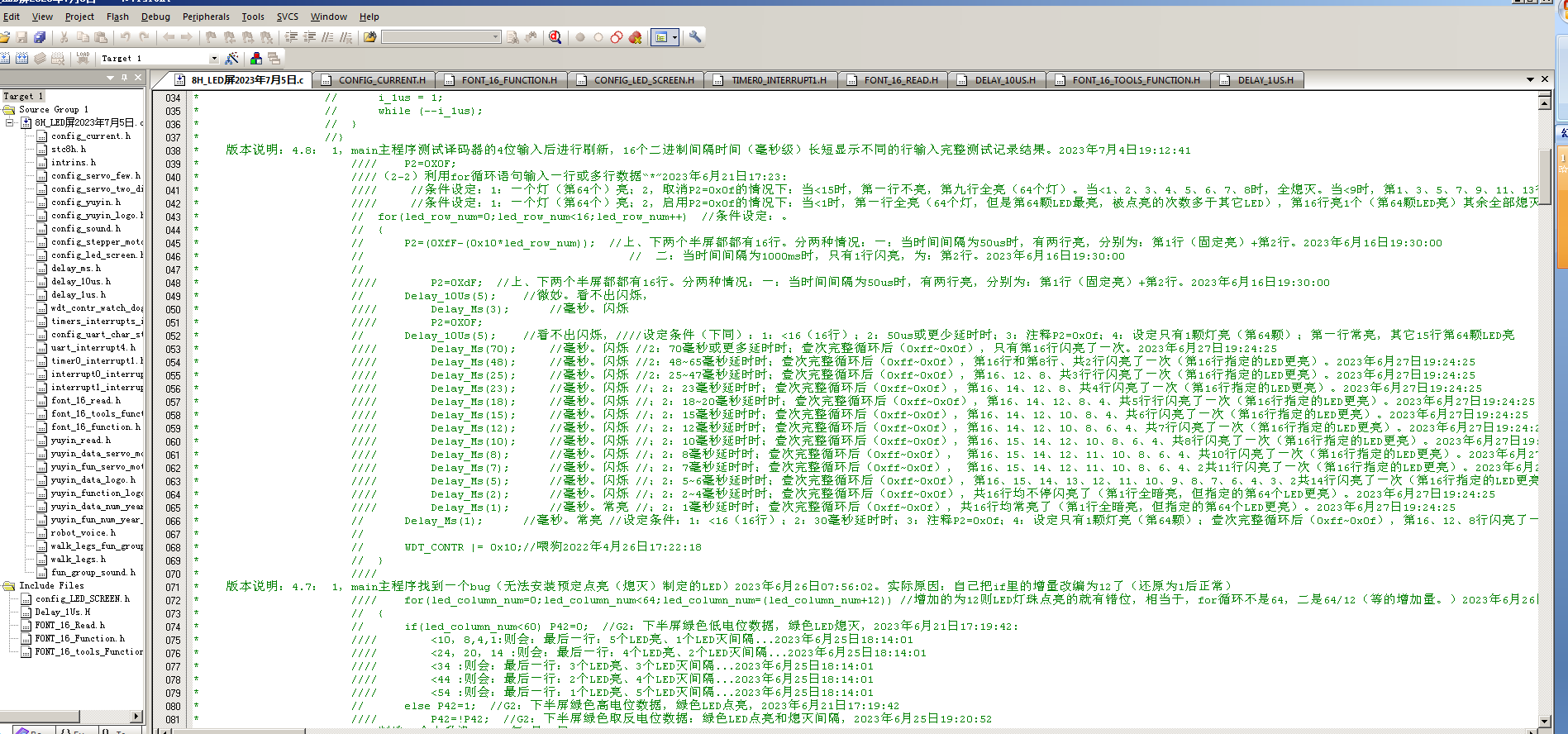

画面有闪烁黑屏的原因:展示调亮度的时候由于按下去按键,if判断是否按下是一个低电平;然后呢呃是用一个while来判断按键是否弹起谈起后再执行后面的一个呃亮度转变,while来判断按键是不是重新弹起鬼位,这个时候呢这个点面积的程序就停止运行了,它1停止运行呢就没有扫描行了,没有扫描行点亮的话肯定就是黑屏的啦。
     这个呢说起来用文字表达的比较多,看起来很复杂,但实际上呢是非常简单的,只要这个三个命令就行了。所以说这个单片机和程序互相配合呢,很有意思。哈哈哈
