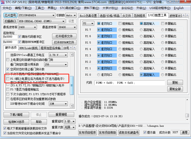

求助哪位大神 STC15W4K48S4单片机P2.0口上电会输出一个低电平怎么消除。
红色部分我没有做任何更改。

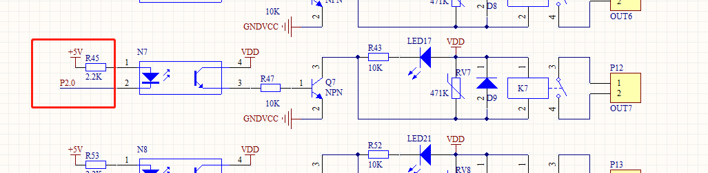

单片机上电输出一个低电平,会导致我的控制板继电器上电吸合一下马上断开。
这个是我的继电器原理图

发表于 2023-7-15 12:31:01 | 显示全部楼层
用示波器测量一下上电时P2.0脚与N7第3脚的电平,然后再决定是要在P2.0脚加上拉电阻,还是要在Q7的基极加下拉电阻。

STC15W4K32S4系列的 P2.0 口上电是低电平的特殊设计,
等到 MCU-VCC上升到2V附近,MCU自己读 FLASH-OPTION 是否要改为高电平

发表于 2023-7-15 14:31:47 | 显示全部楼层
等到 MCU-VCC上升到2V附近,MCU自己读 FLASH-OPTION  ...
也就是说,这个引脚,上电瞬间有个低电平输出是没法改变的对吗,只能换其他系列的单片机,或者更换IO口解决了,对吗?

发表于 2023-7-15 14:32:04 | 显示全部楼层
乘风*** 发表于 2023-7-15 12:31
用示波器测量一下上电时P2.0脚与N7第3脚的电平,然后再决定是要在P2.0脚加上拉电阻,还是要在Q7的基极加下 ...
谢谢

发表于 2023-7-24 21:44:30 | 显示全部楼层
之前用STC15W做个和楼主差不多的电路也碰到这个坑,其实也不算坑,碰到这个问题后再细看手册才发现这玩意硬性规定的,后来改了一版换了一个IO口,总结一点:有时不能想当然的凭经验拿起来就用
