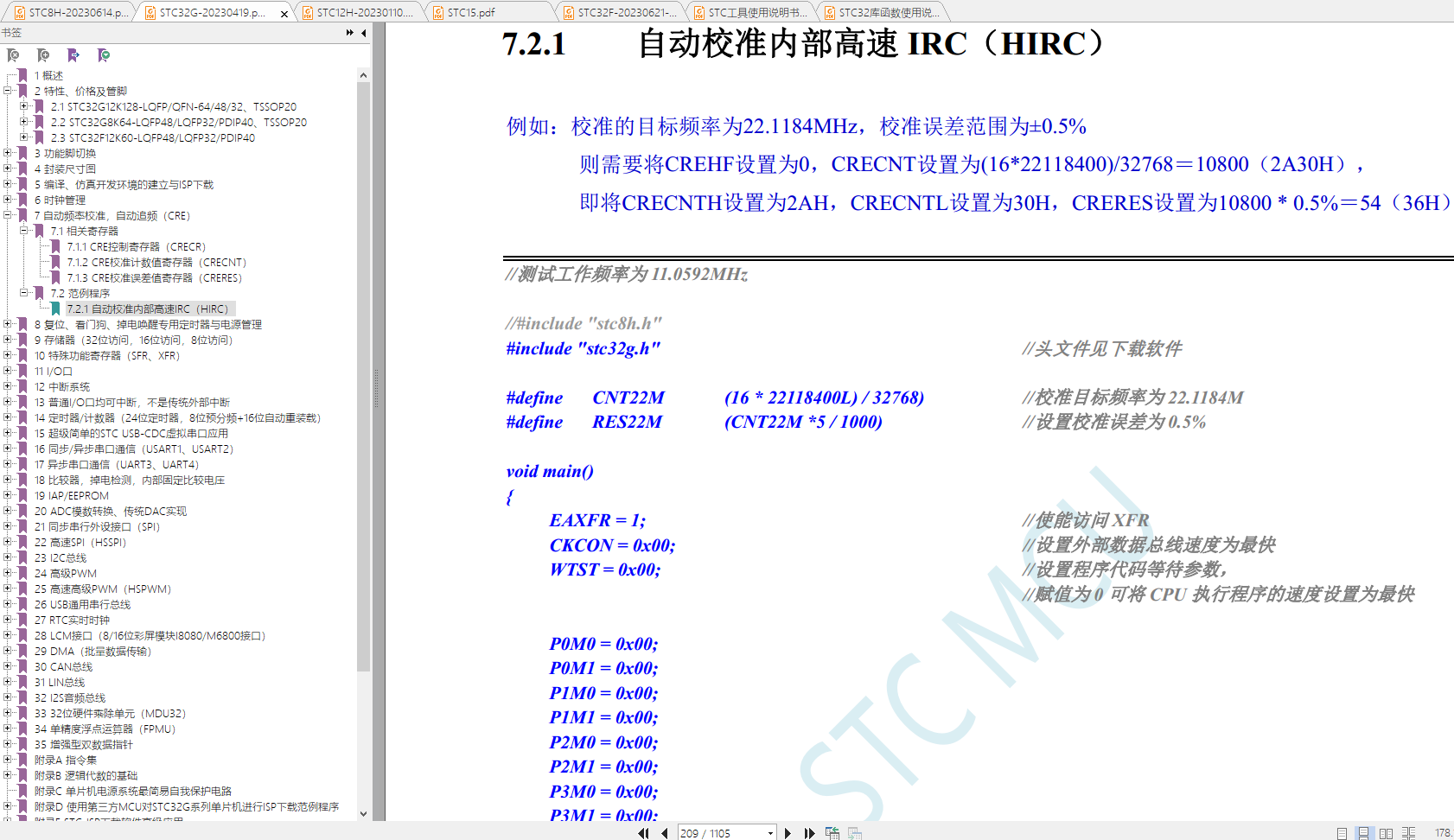

发表于 2023-7-14 15:50:19 | 显示全部楼层
自动校准的,自己打开数据手册看下

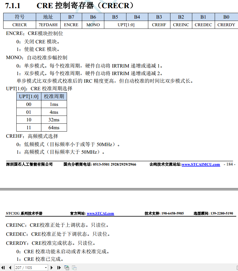

发表于 2023-7-16 17:04:36 | 显示全部楼层
这个我看了,假设校准周期,设为64mS,使能校准功能,也就是说每隔64mS单片机自己就根据外置的32.768晶振自动调整一下IRTRIM?
