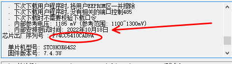

       好不容易写了一个程序,想加密,说是每个芯片都有唯一的ID,很好,把程序与ID邦一起,结果发现ID是可以改动的,那邦个鸟啊!人家把那个唯一的ID和程序一起写入新的芯片不就行了吗?程序还是那个程序,ID还是那个ID。呵呵。。。。我笑了。但如果每个ID不能改,那就是成功的。因为程序只认那个ID,但那个ID是唯一的,是不能改的。换了芯片的话,由于ID不能改,而程序只认那个ID,所以就运行不了,不知我说的,尊敬的您能不能看的明白。
      后来想,芯片出厂时间能不能改呢?想测试一下,后来查了查手册,查了几天也没有查到出厂测试时间存储在哪个地方,无法读取和测试啊,但它确实存在。要不下载程序时怎么知道呢,请原谅我的傻。嘿嘿。。。
那个圆圈就是官方所说的唯一的ID号,我只能说呵呵。。。。。朋友!你要我改成什么ID号啊,我能改的哦,真的。
那个箭头指的是出厂测试时间,如果不能改动的话也是可以做为唯一的ID号邦定程序,因为一个日子生产的芯片必竟有限。 请大虾请原谅我的傻。嘿嘿。。。这些只针对STC8H3K64s系列。有不对的还望指正,有知道的朋支麻烦告诉我存储地址。谢谢!。。。。。

 楼主| 发表于 2023-7-13 19:22:20 | 显示全部楼层
然来,时间在系列号里,可是系列号是可以改的,不管在RAM,还是在CODE

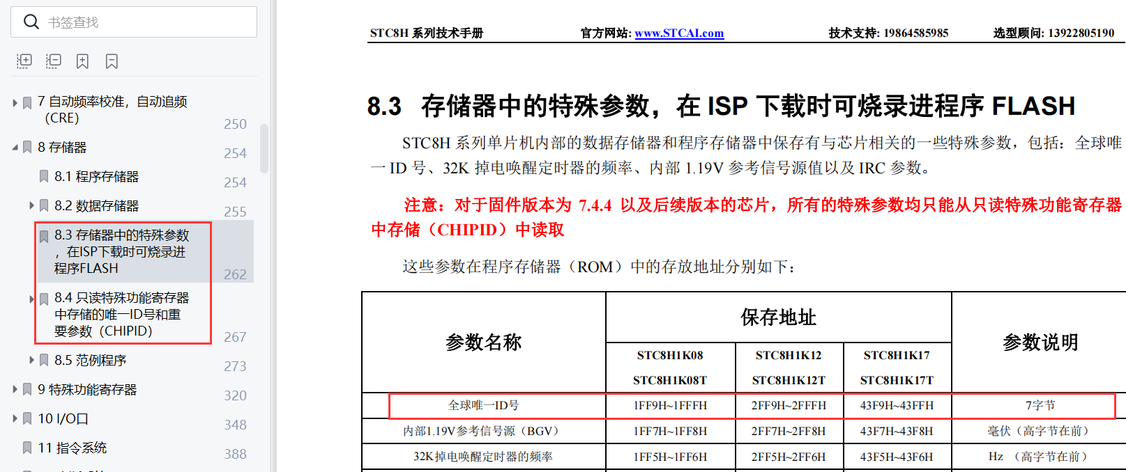

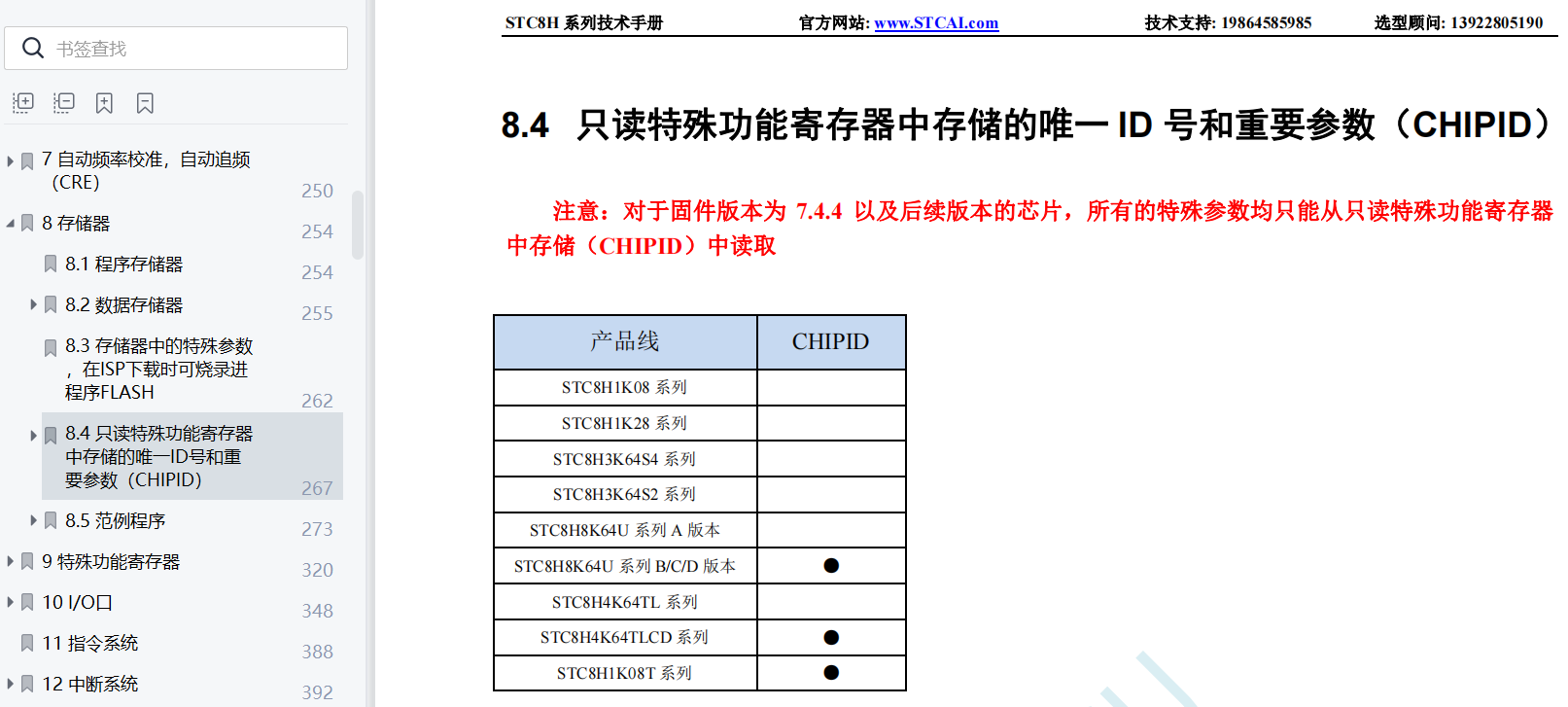

发表于 2023-7-13 20:11:41 | 显示全部楼层
用有只读CHIPID功能的部分STC8H系列和STC32G系列
每个芯片的ID都是唯一的,不同型号芯片的ID号在规格书存储器章节可以查找到:
固件版本7.4.4及后续版本的芯片,ID号在CHIPID扩展寄存器里读取:
如果想将程序与ID号绑定的话,可以通过STC-ISP软件在烧录时将芯片ID号加密后存储在指定Flash地址,程序里读取这个地址内容解密后跟上述位置读取的ID号进行比较,相同的话正常执行程序,不同的话不执行程序或者进行其它保护措施:

发表于 2023-7-13 23:16:44 | 显示全部楼层
别用RAM或CODE里面存的ID,要用XSFR里面的ID,也不要选没有XSFR存ID的型号

发表于 2024-4-3 10:06:36 | 显示全部楼层
STC32G系列单片机内部的只读特殊功能寄存器CHIPID中保存有与芯片相关的一些特殊参数,包括:全球唯一ID号、32K掉电唤醒定时器的频率、内部1.19V参考信号源值(BGV)以及IRC参数。在用户程序中只能读取CHIPID中的内容,不可修改。使用CHIPID中的数据对用户程序进行加密是STC官方推荐的最优方案。请放心使用。
