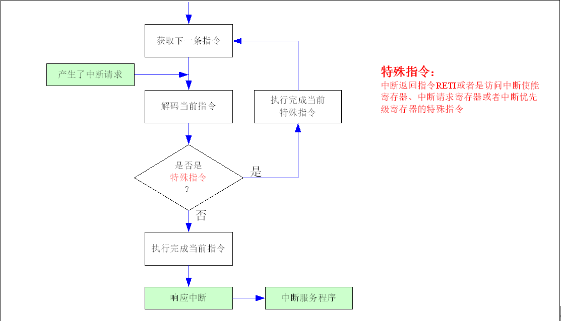

STC的最新 1T 8051内核为多级流水线设计,
STC8H8K64U 在中断响应方面的设计和传统的8051略有差异。
1, 对于传统的无流水线的8051
如果当前正在执行的指令是中断返回指令RETI或者是访问中断使能寄存器、中断请求寄存器或者中断优先级寄存器的特殊指令时,
CPU等当前的这条特殊的指令执行完,再执行一条指令才能响应中断请求;
如果当前正在执行的指令不是上面所指的特殊指令,则等当前指令执行完成后就立即响应中断请求;
2,对于STC的最新的 1T 8051单片机,STC8H8K64U, 由于是多级流水线设计,响应中断上会比传统的8051再多执行一条语句:
CPU等当前的这条特殊的指令执行完,同时解码下一条指令,直到下一条指令不是特殊指令,则等下一条指令执行完成才能响应中断请求;
如果当前正在执行的指令不是上面所指的特殊指令,则等当前指令执行完成后,同时会解码下一条指令,如果下一条也不是特殊指令,
则会等下一条指令执行完成后再立即响应中断请求;

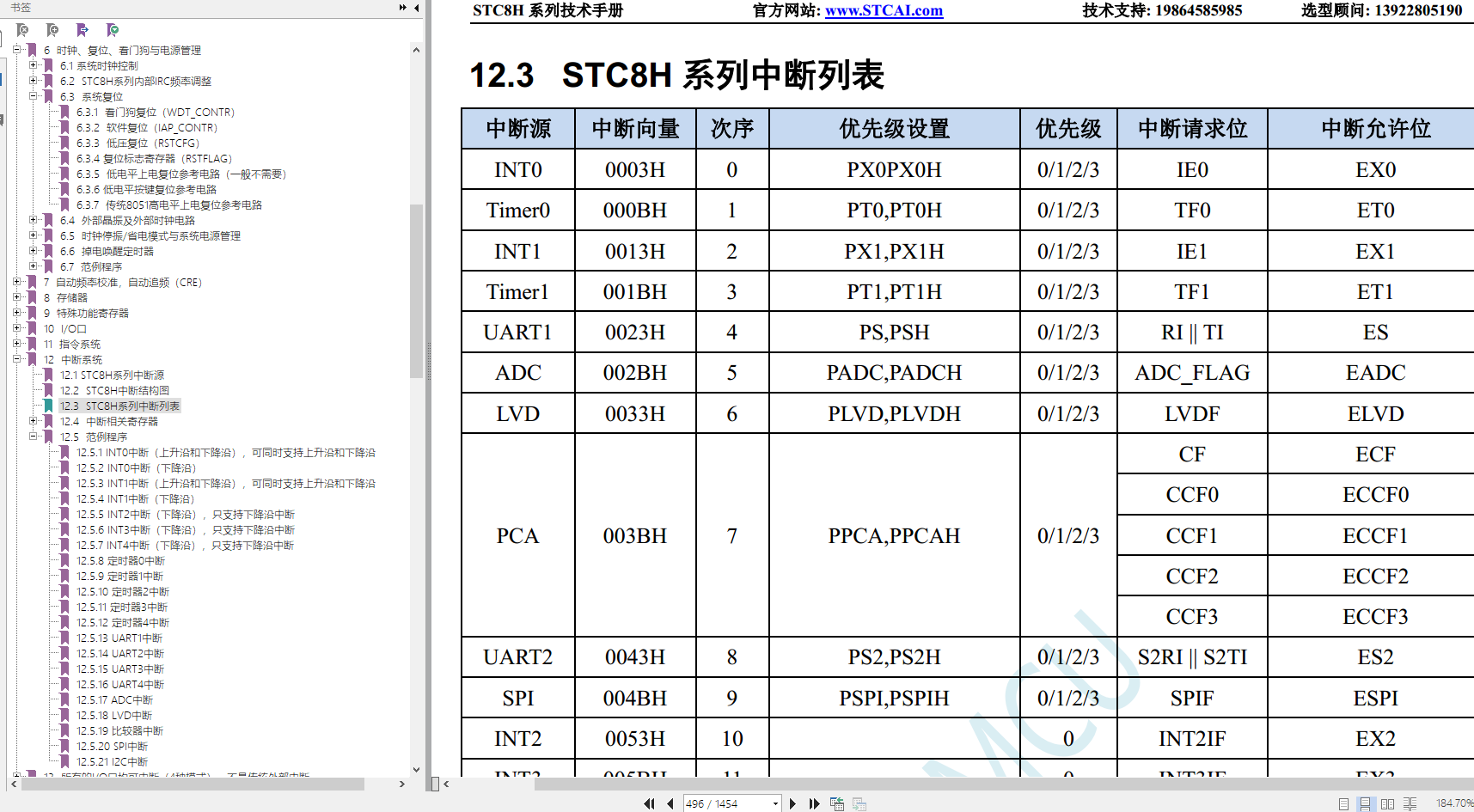

发表于 2023-8-21 13:12:03 | 显示全部楼层
IE, IP, IE2, IPH, ...
