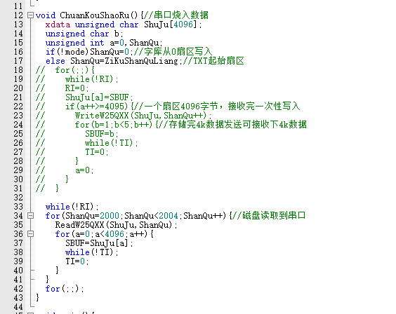

本程序是使用stc8h的实验箱进行flash实验测试
将字库写入flash中读出来数据不对
字库使用数据分发器传输,不存在数据丢失,波特率是19200,单片机时钟是48MHZ,一次发送4096字节
这是数据接收并存放到flash的代码
这是从flash读取数据到串口的代码
大佬帮忙分析下数据到底为什么时对时不对的问题

你是将“UniCode 宋体 12 16×16 单字占32字节 垂直扫描.bin”文件使用“数据分发器 V1.exe”通过串口发送到单片机后存入实验箱上的flash吗?我尝试了数次都是传输失败
另,板载的GD25Q40CTIG的容量是4Mbit即512kByte,你的bin文件有2Mbyte大,已经超过了其容量

首先GD25Q40容量有5MB
写入数据和读数据都是要修改代码的,上图已经给的很清楚了
两者不能共存

GD25Q的容量整理如表,请问5MB是从哪里得到的呢
型号bit byte
GD25Q512 512k 64k
GD25Q10 1M 128k
GD25Q20 2M 256k
GD25Q40 4M 512k
GD25Q80 8M 1024k
GD25Q16 16M 2048k
GD25Q32 32M 4096k
GD25Q64 64M 8192k
GD25Q128 128M 16384k
GD25Q256 256M 32M
GD25Q512M 512M 64M
