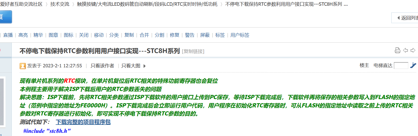

发表于 2022-12-12 19:58:49 | 显示全部楼层
先解决另外1个问题,升级程序时 RTC 时间不变,你要做自己的ISP, 参考程序如下
深圳国芯人工智能有限公司-在线升级 (stcai.com)
