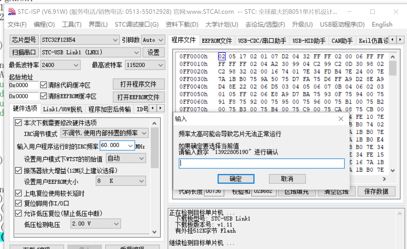

在6.91V和W写60MHz时, 确认密码为什么这么长,很累的

发表于 2023-7-12 10:59:18 | 显示全部楼层 |阅读模式
见图
25428
发表于 2023-7-12 11:47:38 | 显示全部楼层
用52MHz, 不需要确认,自己可以在程序中修改频率,
60MHz, 要求读 FLASH的等待时间是多加2个时钟

 楼主| 发表于 2023-7-12 13:47:45 | 显示全部楼层
56MHz时,波特率的误差太大,通信不行

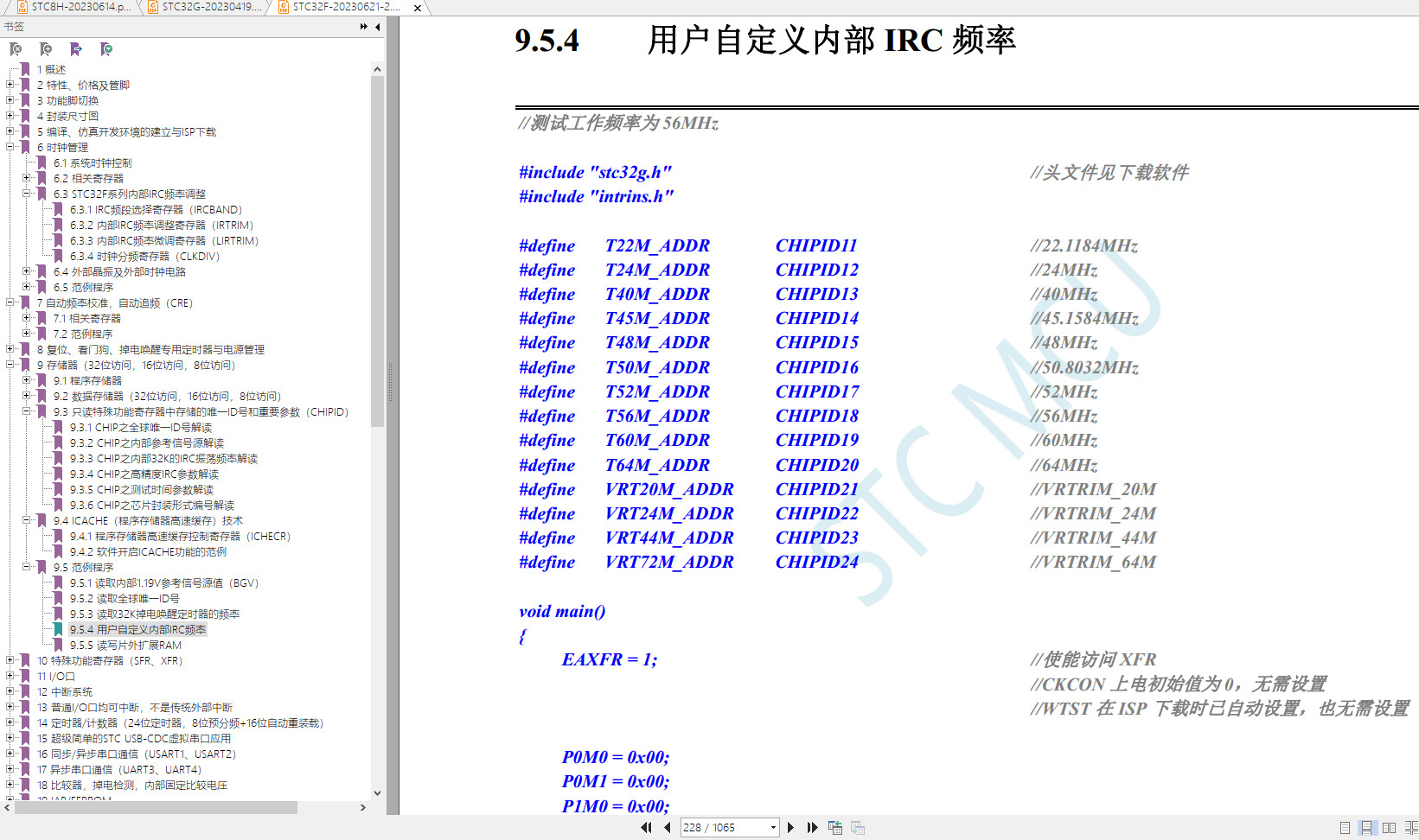

说的是下载时选择56MHz,后在嵌入式软件中手动更改时钟到64MHz  详情 回复 发表于 2023-7-12 13:56

发表于 2023-7-12 13:56:10 | 显示全部楼层

 楼主| 发表于 2023-7-12 14:15:46 | 显示全部楼层
        #define T60M_ADDR         CHIPID19 //60MHz
        #define VRT44M_ADDR CHIPID23 //VRTRIM_44M
        //选择 60MHz
        CLKDIV = 0x04;
        IRTRIM = T60M_ADDR;
        VRTRIM = VRT44M_ADDR;
        IRCBAND &= ~0x03;
        IRCBAND |= 0x02;
        CLKDIV = 0x02;
是否这样加入语句,用56MHZ写入,串口通信不上,PWM频率都变不一样了

发表于 2023-7-12 21:11:00 | 显示全部楼层
        //选择 60MHz
试试CLKDIV不分频
