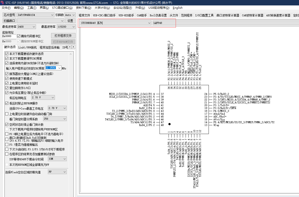

请问大家,我用STC8H8K64U 的P1.0,P1.1接EC11旋转编码按键的A、B,还是用P1.0和P1.2接A,B用编码器模式读入按键数据?
另外,在LQFP48的引脚里面也找不到P1.2引脚,不知道什么原因?

最新的下载软件上有管脚封装图哦,我看了管脚图,是没P1.2管脚,可以用其他的管脚:

P1.2的功能在P5.4上
