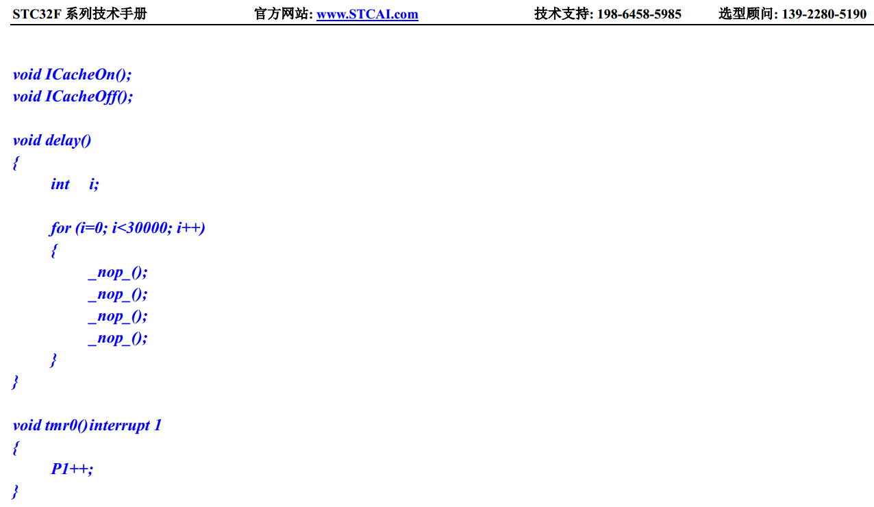

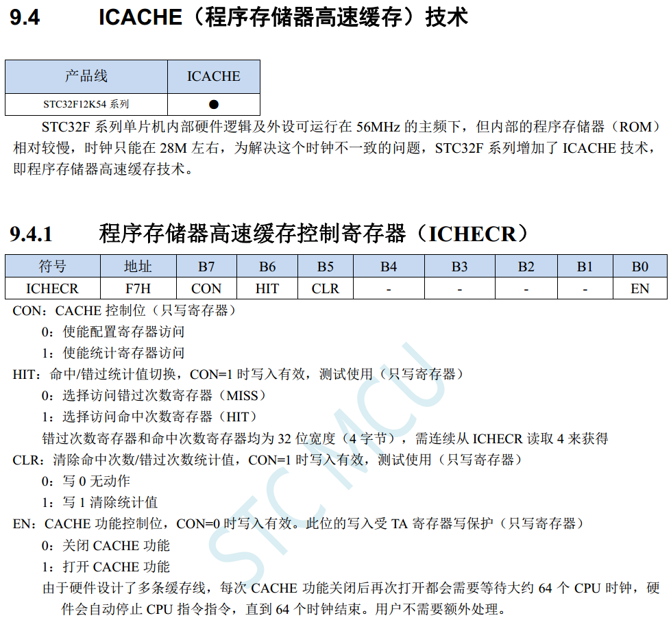

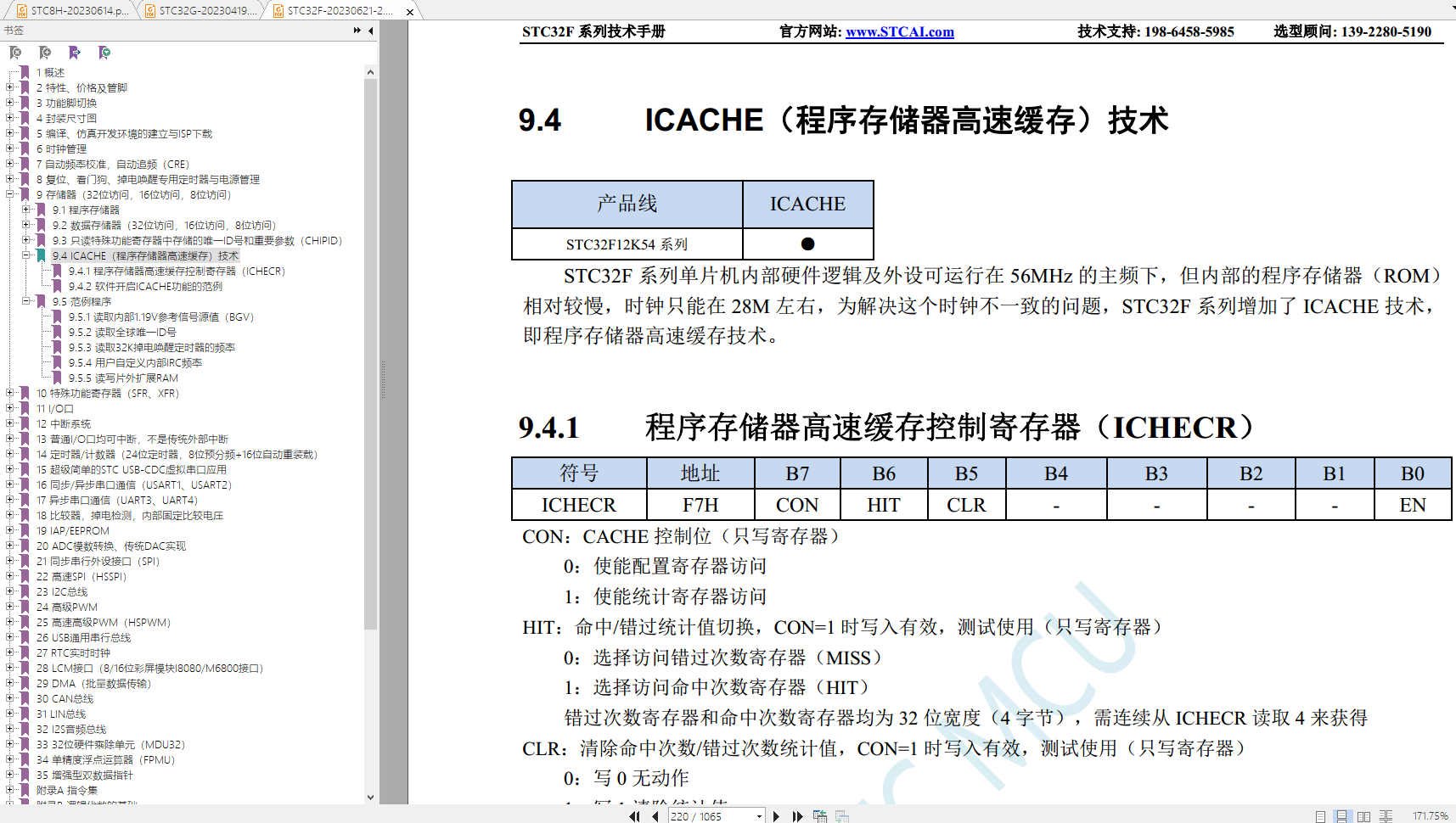

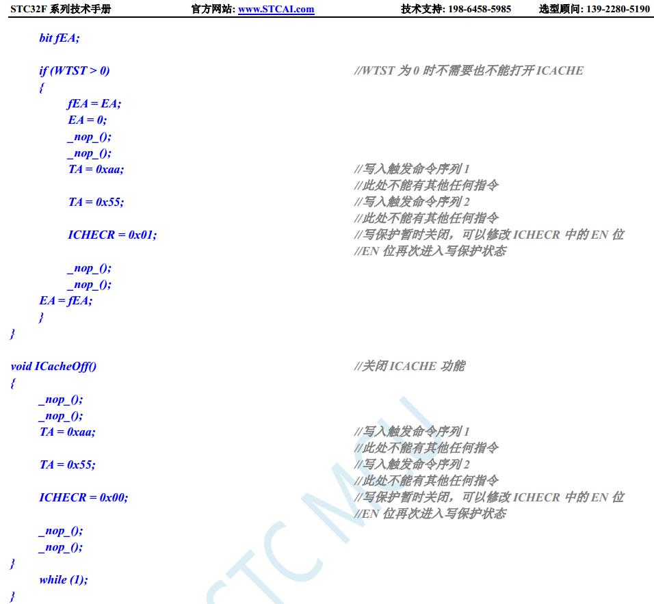

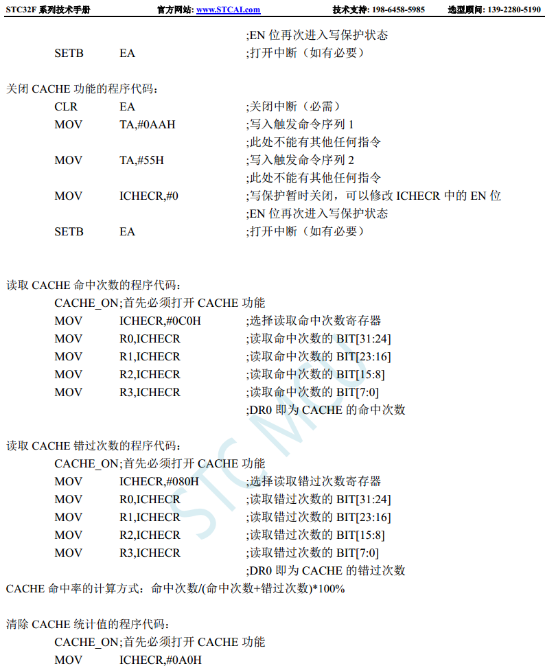

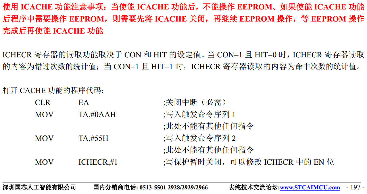

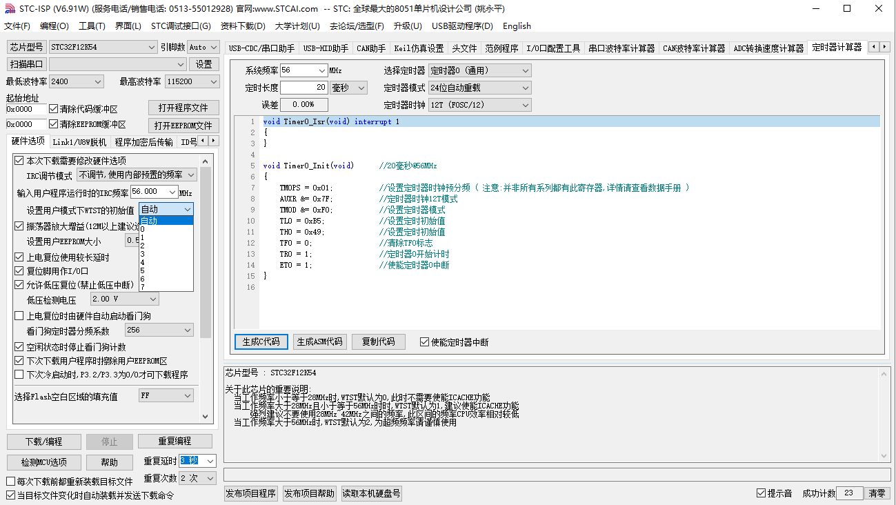

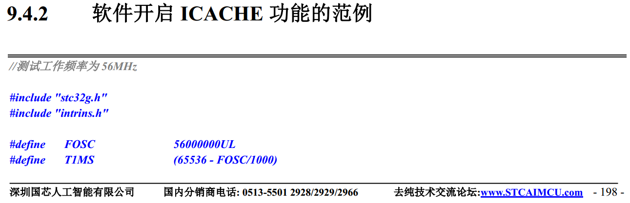

启动 ICache, 让CPU比Flash跑的更快,摆脱慢速Flash的制约
=====STC32F12K54-56MHz
