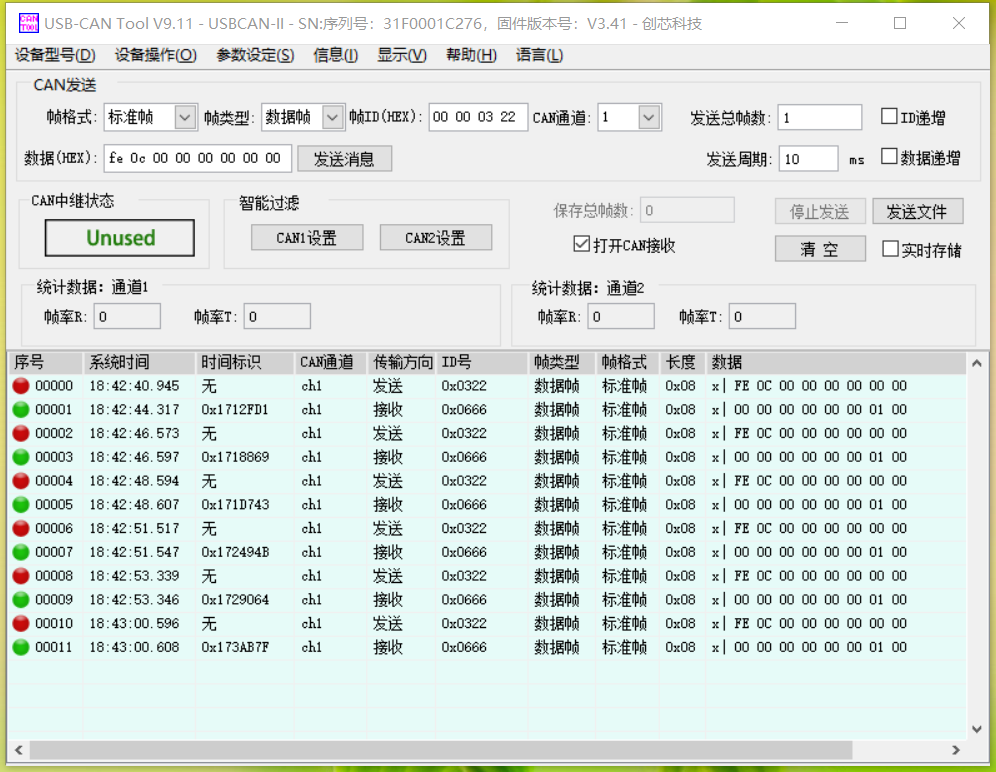

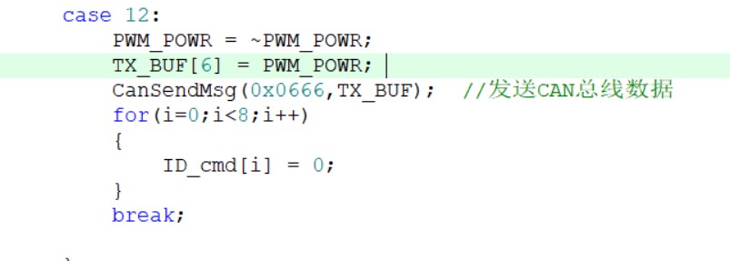

STC32G单片机,使用CAN网络通信,IO口P50定义为PWM_POWR;即控制一个变频元件电源的继电器,我用CAN读取这个IO状态发送出来,发现与实际状态不符!例:PWM_POWR = ~PWM_POWR;
                                        TX_BUF[6] = PWM_POWR;
                                        CanSendMsg(0x0666,TX_BUF);//将IO口状态读取并发送出去,但是结果如图1,只有一种状态,但是我随便加入一个变量,IO状态又能被读取出来了?!哪位老师能给讲一下原因吗?
截屏1,使用图1代码
截屏1,使用图1代码

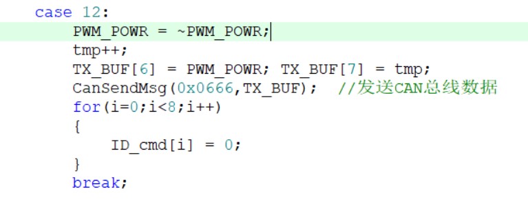

代码方式1
代码方式1
代码方式2
代码方式2

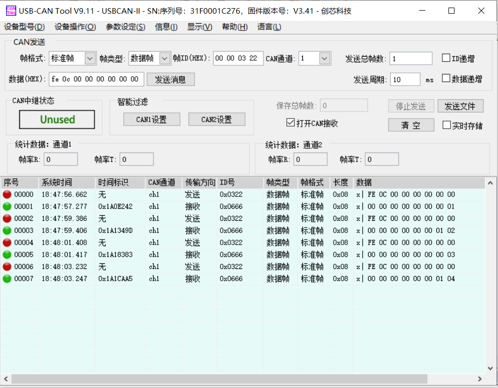

截屏2,可以正确读取
截屏2,可以正确读取

发表于 2023-7-11 22:09:12 | 显示全部楼层
IO改变后加几个nop,写了之后不是立即能读出来的
25428
发表于 2023-7-11 22:58:04 | 显示全部楼层
建议外部加个10K上拉电阻,或打开内部新增加的 4K 上拉电阻
