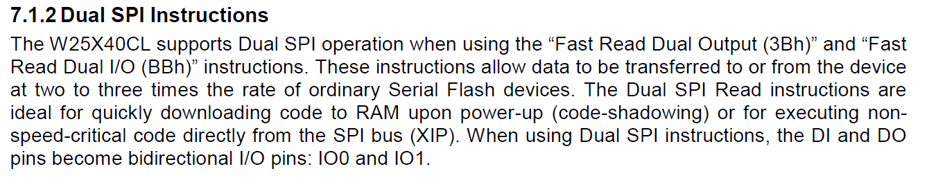

小弟看SPI FLASH的规格书,对于规格书的内容感到疑惑不解,原文和译文如下,文中提到“Dual SPl Read指令非常适合在上电时将代码快速下载到RAM”,请问单片机RAM区域不是存储数据的吗?怎么可以加载代码呢?
7.1.2 双SPI指令
W25X40CL在使用“快速读取双输出(3Bh)”和“快速读取双I/O (BBh)”指令时支持双SPI操作。这些指令允许数据以普通串行闪存设备的两到三倍的速率传输到设备或从设备传输。DualSPl Read指令非常适合在上电时将代码快速下载到RAM(代码阴影)或直接从SPI总线(XIP)执行非速度关键代码。当使用双SPl指令时,DI和DO引脚变成双向I/O引脚:IO0和IO1。

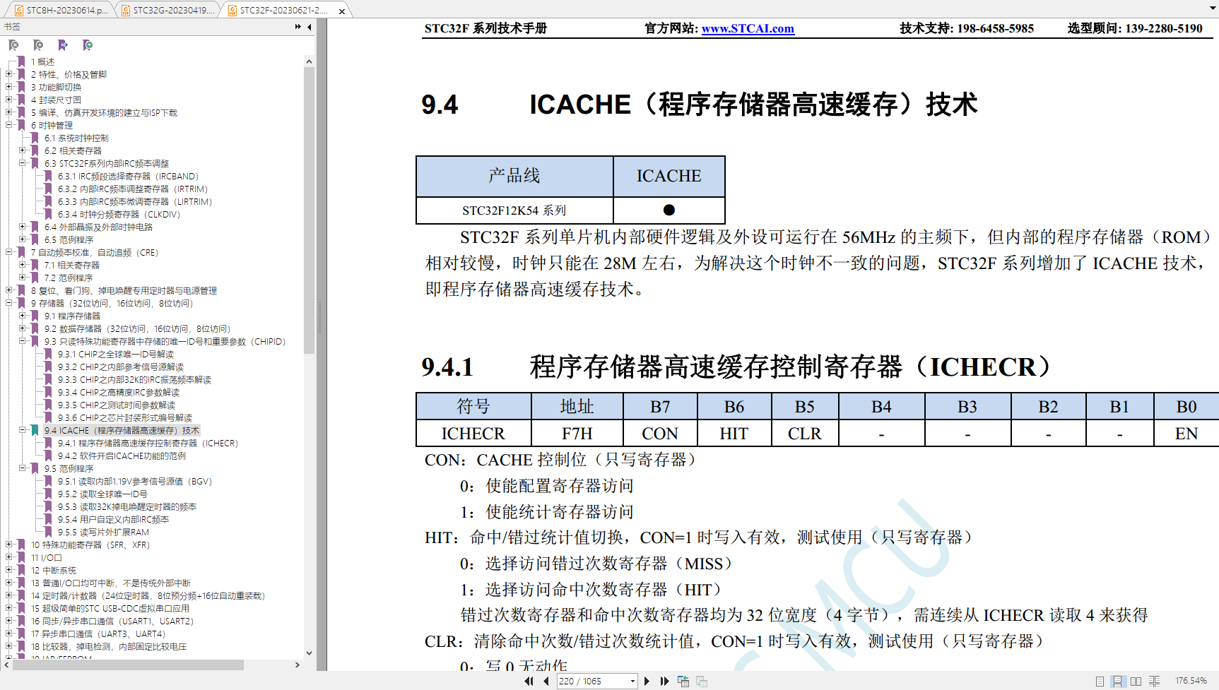

STC32F系列的 ICache, 就是在高速RAM中运行程序,只是没开放用户可以设置
不计较成本的话,可以在 80:0000H后面开辟一个 RAM区,给用户动态变更运行的程序
