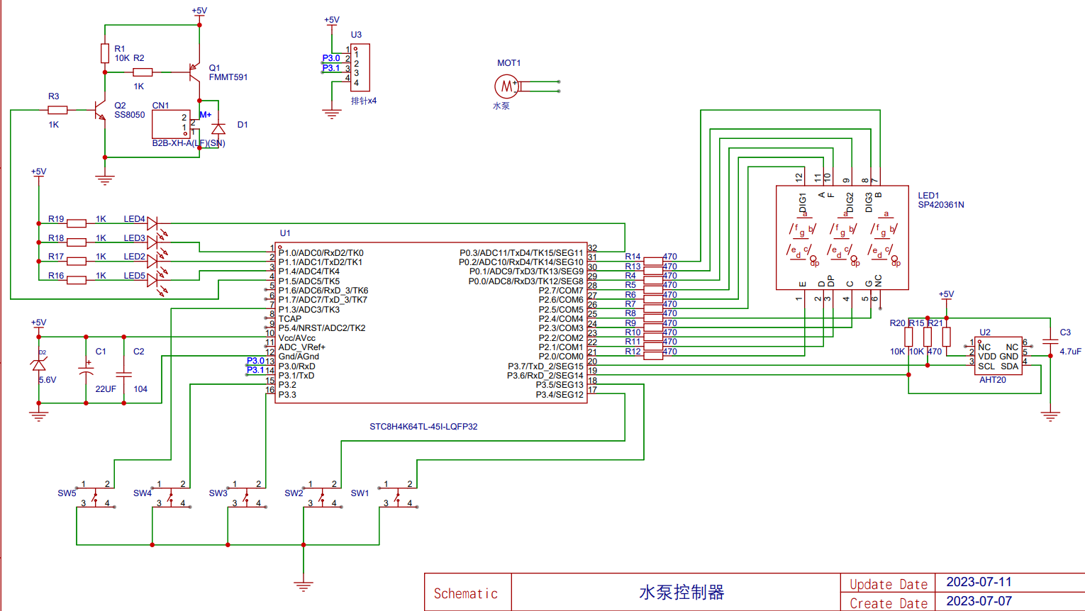

用STC8H4K64TL-45I-LQFP32 做了个水泵控制器,刚开始学习,不对的地方请指教
85
85
发表于 2023-7-11 11:50:38 | 显示全部楼层 |阅读模式
水泵控制器设计要求
一、        一个开关机键,关机后设置的数据要存储;
二、        三个快捷档位键,烤程序时有默认设置,也可根据需要自己定义,设置水泵开启时间;
三、        一个设置键,可设置档位数据,就是水泵开启工作时间,以及达到设定湿度时,水泵停止
四、        3位数码显示,交替显示温湿度,温度有一位小数点,湿度无小数位,设置时显示设置数据,具有3个档位指示灯和泵工作指示灯;
五、        供电采用5V充电器供电,水泵工作电流不大于600MA;
六、        原理路在附件里面; SCH_水泵控制器_2023-07-11.pdf (211.05 KB, 下载次数: 128)
七、 控制器面板布局图:
刚开始学习,做了个原理图,程序这一块也不清楚如何下手,寻求帮助QQ:372178608 18653167288

IIC总线那个地方接的引脚不对,现已经改正,
